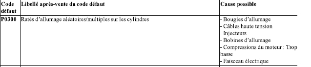

le p0300 c'est des raté de combustions multiples et aléatoires !
donc en fait c'est des ratées de combustion sur plusieurs cylindres !
pour moi la 1 ere des choses a contrôler c'est de capteur de cliquetis

P0300, effectivement, capteur cliquetis, faisceau électrique qui amène le jus à la bobine ...
Messages : 17019
MessagePosté le: Dim 13 Mar 16 à 18:22    Sujet du message: Répondre en citant
dans ma liste il parlent aussi des injecteurs ?
