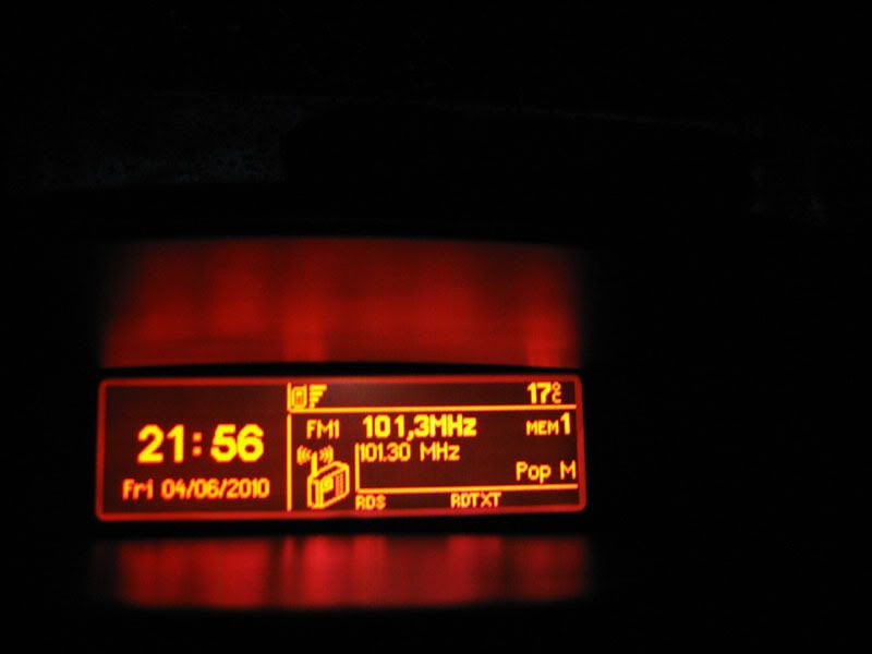

fait des photos de ton emf
MOPA31 Curieux
Inscrit le: 16 Nov 2016 Messages : 10 Localisation : Toulouse
Posté le: Mer 14 Déc 16 à 19:07 Sujet du message: |
Je vais essayer de faire 2 trois photos de la restitution actuelle de l'affichage du RD4 (absence de l'heure date etc).
la touche Mode permet ou non de faire afficher les info relatives au CD, et dans la partie basse, les info ODB (conso etc) .
Sur une voiture Ok, en mode radio par ex on a l'affichage de l'heure, sur la mienne, il a disparu suite mauvaise manip activation chargeur de CD, mais laquelle? au départ j'avais un souci sur le texte relatif au chargeur de CD. Une fois le pb corrigé, je me suis aperçu par la suite, (c'est la voiture de ma femme) que l'heure n’y était plus.
Mon souci c'est que Peugeot hier n y ait pas arrivé aprés 15 mn, le télécodage auto a inhibé le CD (1 seul essai) normal puis on l'a réactivé immédiatement mais toujours en absence dans le Menu, de la ligne: REGLAGES AFFICHAGE
J'ai peur que la version Diagbox de Peugeot était bien plus ancienne que la version utilisée par celui qui est intervenu la première fois (leboncoin) et qui depuis a disparu de la circulation. Dans les deux cas, on était bien avec Diagbox (207 de 2009 CAN) mais l'aspect (les couleurs des rubriques) était différent. Les menus ne sont peut être pas les mêmes, l'accés aux différentes options moins intuitif? ou voir même impossible en fonction de la version Diagbox utilisée?

c'est plutot la touche dark, sur le rd4 qui fait enleve l'affichage sur l'emf C
mais je sais pas ce que ça fait sur un emf A
et oui, changer ton afficheur par un C sera top !!
