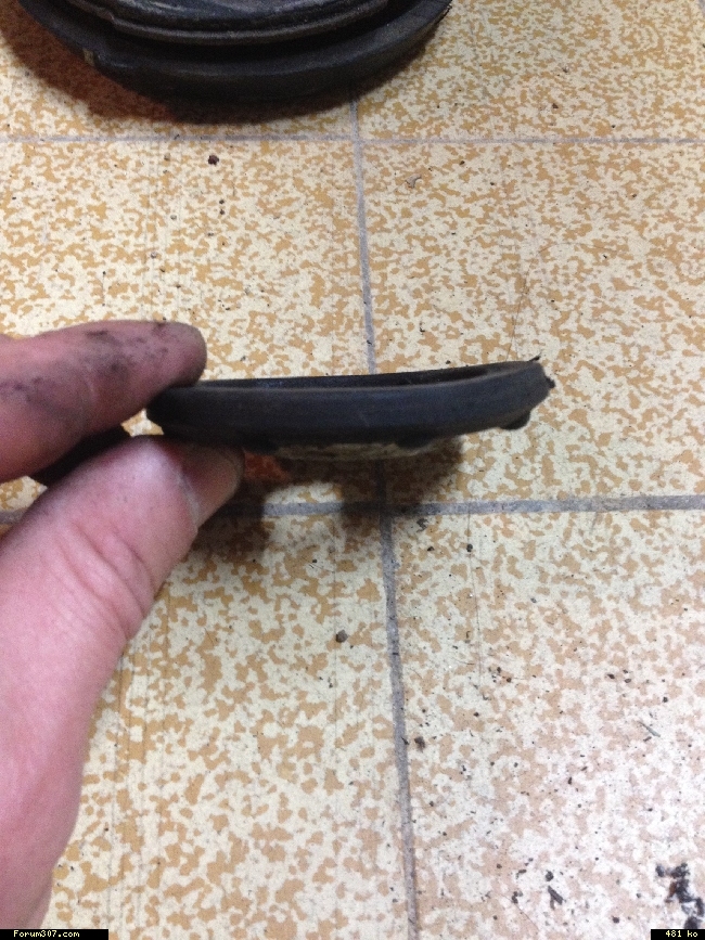

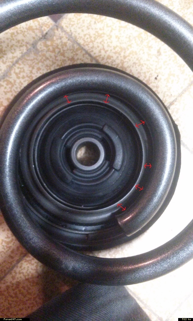

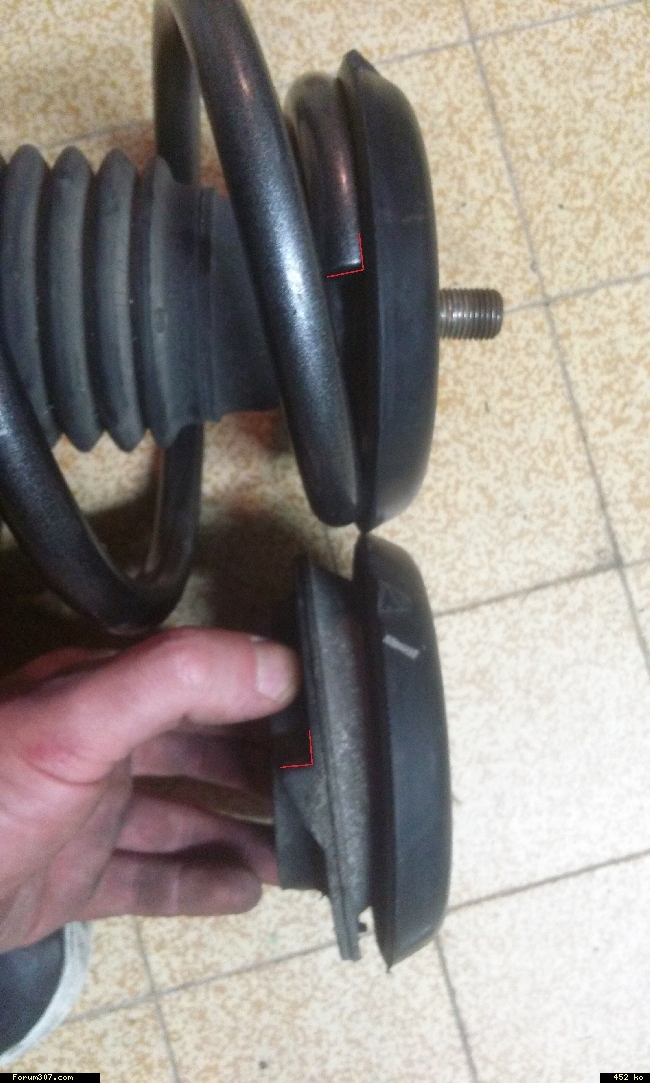

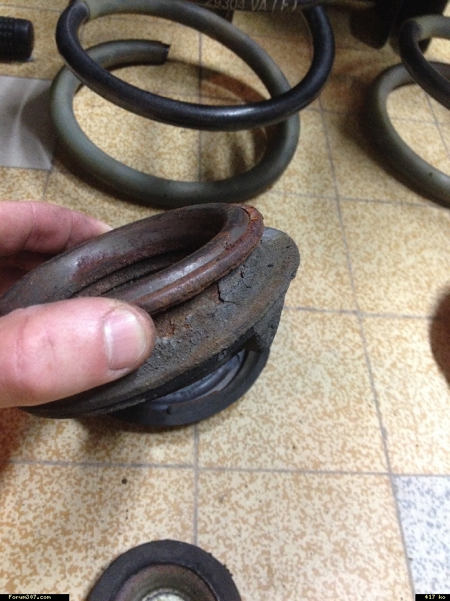

Je vous poste quelques photos pour vous montrer les coupelles d'origines!

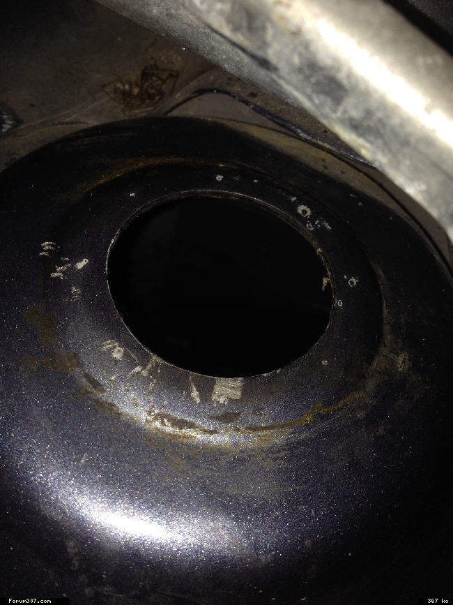

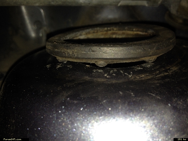

Sur la photo en dessous, on voit que la partie supérieur ne plaquai pas correctement sur la caisse, alors que tout étais bien viser! Je pense que le claquement venais de là!
On voit bien des traces suspectes sur la carrosserie lol
Cette pièces est carrément tordue!

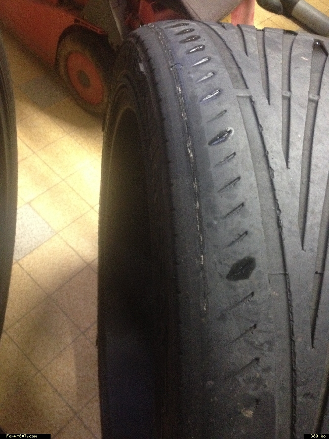

J'en est profiter pour passer une commande de pneus, je crois qu'il était temps lol.

Effectivement, il était temps...pour les pneus. Pas peur pour toi, mais les autres usagers... Rolling Eyes Pas terrible, quand même.
Les roulements ont l'air effectivement bien fatigués. Les bruits de claquements sur ces autos proviennent plus des biellettes ou des silentblocs de la barre stabilisatrice.

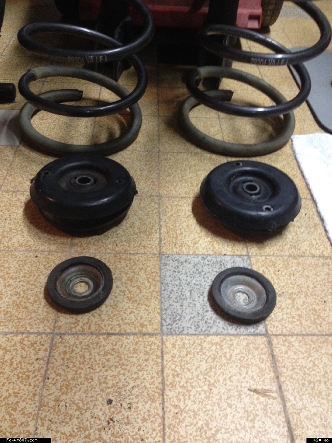

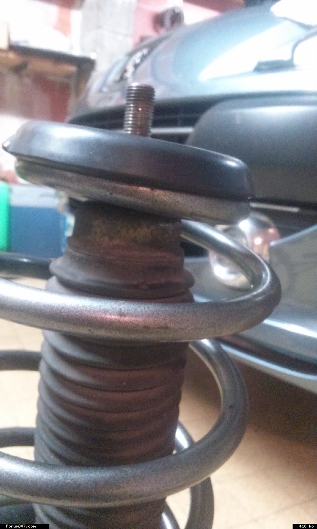

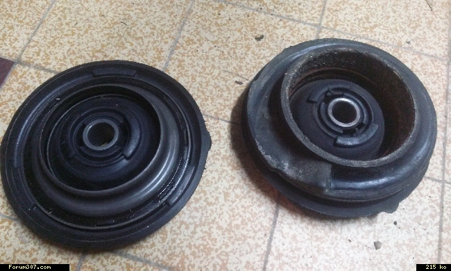

Pare-contre, j'ai été surpris car les coupelles bilstein n'ont rien a voir a celles d'origine: (la neuve a gauche et l'ancienne a droite)
Les coupelles bilstein sont bien moins épaisses, ça m'a donc rabaisser un peu plus l'avant Hiiiiii :) : (je précise que la partie inférieur des coupelles d'origine ne s’adaptaient pas sur les bilstein)

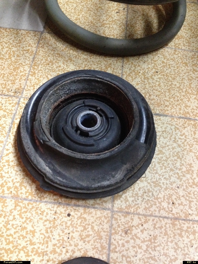

Ce qui m'a fait un peut peur, c'est que le ressort ne plaquait pas correctement sur le roulement, il y a du jour:
Du-coup le ressort frotte la partie en caoutchouc qui je pense normalement ne doit pas tourner quand je braque, et j’espère qu'elle ne tourne pas car cela voudrais dire que tout tourne quand je braque, y compris la partie du dessus qui fixe l'amorto a la voiture! (si c'était le cas, je pense que sa forcerait dans la direction, alors que non, donc a voir)
Puis le ressort sort quasiment de la coupelle, vraiment bizarre:

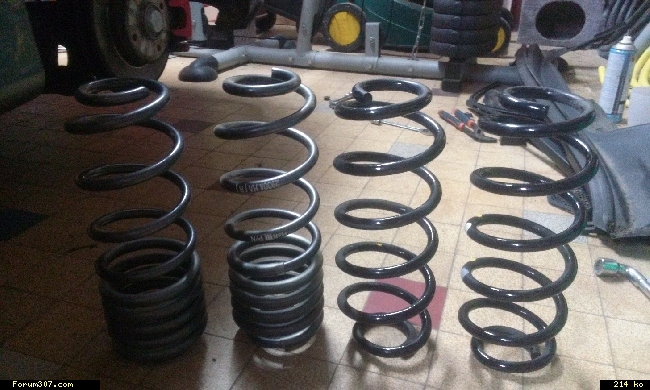

J'en est donc profiter pour monter des ressort arrière court -15mm qui trainer dans mon garage, histoire d'égaliser la hauteur du véhicule entre l'avant et l'arrière! Contrairement a mes ressorts avant court (-35mm), démonter il n'y a pas de différence de hauteur entre mes ressort arrière court et ceux d'origine: (-15mm a gauche et origine a droite)
Après montage des ressort -15mm, et après plusieurs mesures, j'ai perdu que -5mm: (le reste viendra sans tarder après avoir rouler un peu Wink )
Sa a pas fini de racler Wink surtout dans les parking souterrain, la lame racle souvent car elle dépasse trop, je l’enlèverai peut-être dans le future, j'ai pas envie que sa force sur mon rajout ...

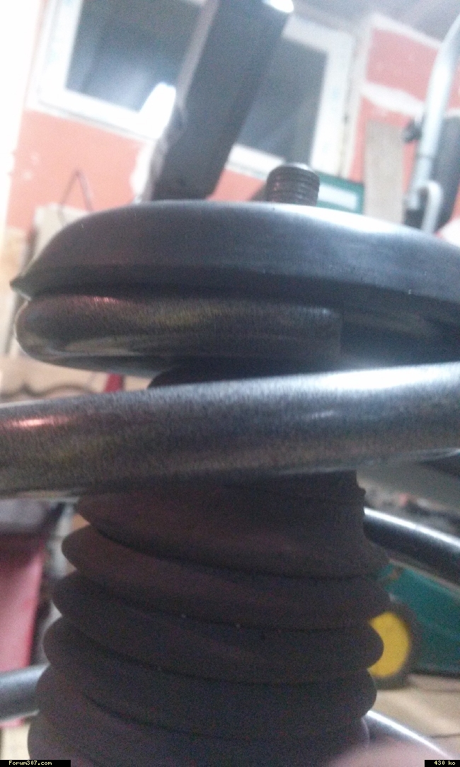

Je revient vers vous concernant les butées bilstein que j'ai monter, je pense vraiment qu'il y a un problème Sad Quand je suis a l'arret et que je braque a fond, les ressorts font du bruit, puis quand je part, j'ai la direction qui tire a mord, souvent coté passager mais parfois aussi coté conducteur, je lutte prèsque avec le volant pour réster droit, c'est vraiment chelou, puis en roulant un peu, on dirai que ça se dégrippe et la direction revient normalement et la voiture tire droit. Va surement falloir redémonter tout ça, et remètre des butée d'origine, parce que je sèrs les fesses dans chaque virages Wink
Je pense clairement que le ressort plaque + sur la coupelle que sur le roulement, comme si l'ensemble était trop petit pour recevoir mes ressorts ! Sur le carton figure taille s1 et une référence, et cette référence correspond bien au 307 selon d'autres sites internet où j'ai trouver le même kit bilstein.
Vous en penser quoi vous ?

Lors de l'achat des supports d'amortisseur, souvent la butée de ressort n'est pas comprise. C'est le cas ici au regard de la photo. À gauche, il manque la butée de ressort qui vient se placer sur la butée à bille.
Il y a donc trois pièces :
Un support d'amortisseur (par exemple 5038-G0) ;
une butée à bille (5035-27) ;
et une butée ressort dite coupelle d'appui (5031-51)
Là il semble que tu as oublié de monter cette dernière butée !
****************message précédent********************
