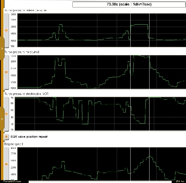

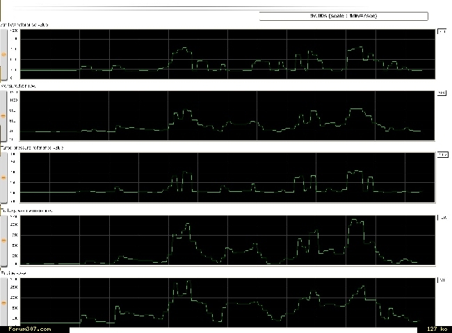

J’ai suspecté un problème qui vient du débitmètre. Un nettoyage de ce dernier n’a rien changé. J’ai donc acheté un nouveau, mais aucune différence. J’ai fait une mesure des valeurs du débitmètre et de la pression turbo que vous voyez dans l’image attachée. Je constate un écart entre la référence du débit d’air et la valeur mesurée. Celle-ci est idem entre l’ancien et le nouveau débitmètre. Je précise qu’aucune différence n’est constatée entre capteur branché ou débranché, même pour le nouveau.
Mes questions :
1. Pourquoi le débit mesuré est plus grand que la consigne ? Y-a-t-il moyen de régler cette différence ?
2. Pourquoi le turbo tarde à se déclencher ? Est-ce que c’est lié au problème constaté sur le débitmètre ?
3. Est-ce que le comportement du turbo vous parait normal vis-à-vis la consigne?

Le débitmètre mesure le débit, mais la valeur mesurée est plus grande que la référence (environs 100 à 150 mg/cp). Vous pouvez le voir sur la figure du premier post (il faut cliquer dessus pour l'agrandir).

Justement, j'ai réalisé hier des mesures selon un protocole que j'avais lu sur un site : en 3eme vitesse et à 1500rpm, appuyer à fond sur l'accélérateur et relever les mesures entre 1500 et 3000rpm. Cela devrait donner des indications sur le fonctionnement de l'électrovanne et du turbo.
Voilà ce que cela donne:
Je n'ai pas l'impression qu'il y a une différence entre la consigne et la valeur mesurée. Cependant, il y a 1 seconde de différence entre la consigne et le kick-in du turbo. J'ai fait plusieurs mesures, et c'est toujours le même comportement. L’électrovanne semble fonctionner comme il le faut, au moins pour la partie électrique. Est-ce que de décalage d’1s est normal pour ce moteur ou bien c’est un signe d’un problème mécanique sur l’électrovanne (la partie pneumatique).
