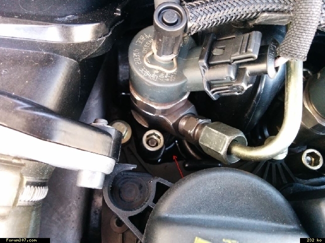

J'ai fait l'acquisition d'une Peugeot 307 90HDI Pack Confort de 2006 et 154 000km, j'ai toutes les factures de ce qui a été fait dessus ( Distribution, changement joint de culasse, joints injecteurs, vidange...) Enfaite le moteur tourne bien mais le problème c'est que la température du liquide de refroidissement ne dépasse pas 70° et il y a une fuite au niveaux des injecteurs je pense, et aussi vers le reniflard d'huile je pense. Il n'y a aucune tache au sol. Et les gaz d’échappements sont de couleurs gris clairs mais fume beaucoup.
En espérant que vous pourrez m'aidez.
Je vous joint une photo.

si tu as bien une fuite aux injecteurs, fait les changer tout de suite sinon c'est la merde pour les sortir quand c'est prit dans la calamine

Ah ok, mais c'est juste les joints ou alors carrément l'injecteur ?

les joints Hiiiiii :)
