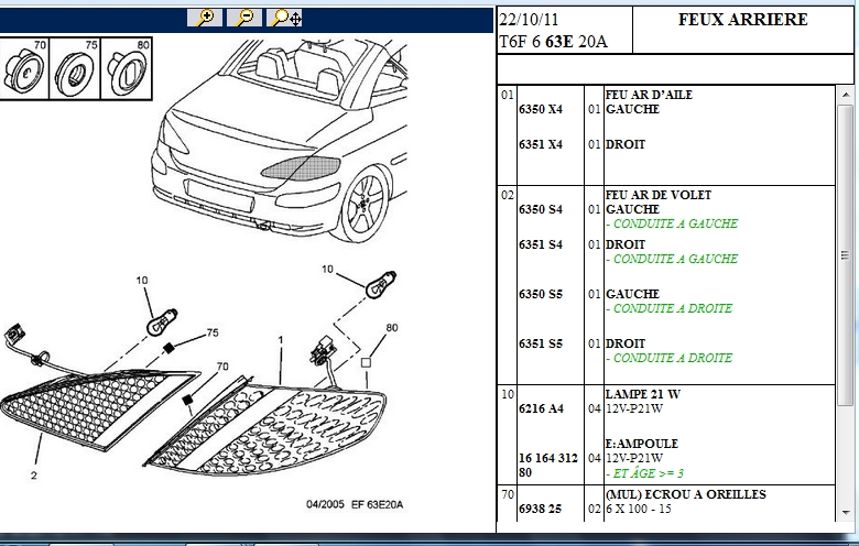

Phase 1

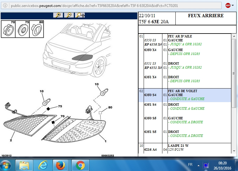

Phase 2
Messages : 16989
MessagePosté le: Mer 26 Oct 16 à 08:11    Sujet du message: Répondre en citant
En comparant les réf,j'en déduis que ce sont les mêmes
