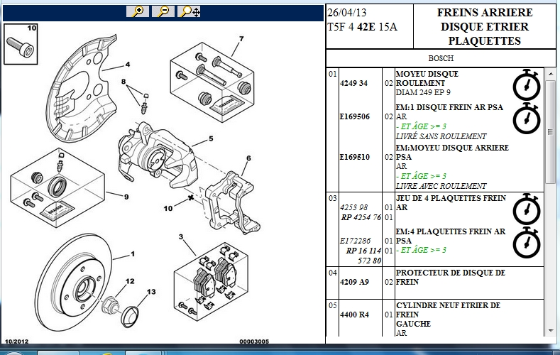

Pour les freins arrière il faut savoir ta marque d'étrier (démonter la roue et regarder)
TRW LUCAS ou BOSCH ??
Messages : 16993
MessagePosté le: Lun 08 Aoû 16 à 10:39    Sujet du message: Répondre en citant
ETRIER TRW LUCAS
ETRIER BOSCH

MessagePosté le: Lun 29 Aoû 16 à 13:59    Sujet du message: Répondre en citant
Je n'arrive pas a voir la marque sur les étriers arrières pour savoir quel montage c'est.. par contre j'ai changer hier ceux de l'avant, parfait plus de tremblement !!
Cool

MessagePosté le: Lun 29 Aoû 16 à 15:31    Sujet du message: Répondre en citant
c'est simple tu regarde si il y a les vis numéro 70 de la premiere image qu'a mis zamaz . si elle n'y son pas , tu auras trouver le bon montage
307 sw 2l hdi 110
Messages : 16993
MessagePosté le: Lun 29 Aoû 16 à 15:35    Sujet du message: Répondre en citant
Non justement manu ,il a un modèle avec roulement intégré au disque !
donc pas de vis N°70 et 2 marques d'étrier.

MessagePosté le: Lun 29 Aoû 16 à 19:17    Sujet du message: Répondre en citant
zamaz a écrit :
sur mon sw c'est du bosh avec roulement intégré au disque . si il est bien outillé , il devrait y arriver sans trop de problème
