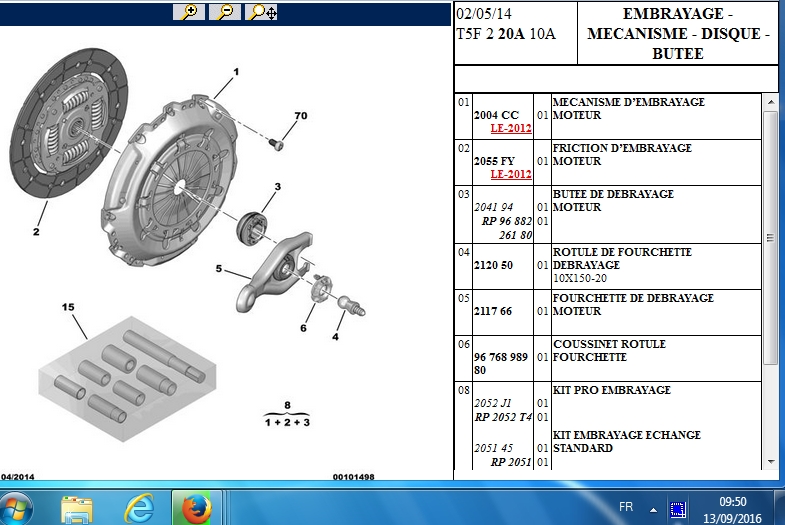

Bonsoir embrayage a lache sur ma 307SW 90 ch,pouvez-vous me donner les références pour les pièces svp,je un ami qui est mécano il va me le changer je besoin de références svp,merci d'avance.
Peugeot 307 SW
Messages : 16989
MessagePosté le: Mar 13 Sep 16 à 08:23    Sujet du message: Répondre en citant
Sur le 90cv c'est un volant mono-masse classique ,pas besoin de le changer !
envois ton N° VIN par mp pour l'embrayage
