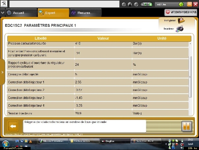

Bonjour à tous, j'aimerais vous soumettre une énigme concernant ma 307SW 2L HDI 90 de 2004 avec 280000Km.
Depuis un an c'est ma femme qui s'en sert en usage mixte autoroute, ville et aussi porte à portes. Et depuis quelques semaines je trouve que les gaz d'échappement sentent différement de d'habitude, plus mauvais. ensuite elle a fait d'énorme touffes de fumée noire, j'ai donc "decrassé le moteur" en lui faisant cracher tout ce qu'elle avait, ça s'est amelioré mais ça fait encore maintenant, plusieurs semaines après, des fumées noires de temps en temps, avec toujours cette mauvaise odeur. J'ai mis du nettoyant injecteurs je me suis dit que ça ne pouvait pa faire de mal mais bien sûr pas de miracle. J'ai fini par démonter mes injecteurs qui étaient crasseux à leur pointe (l'exterieur du moteur est propre lui) avec de la crasse noire mais aussi blanche sur les 4, pas de jaloux! je les avais déjà demonté et nettoyé et changé les joints il y a environ 6 mois mais je ne sais pas à quelle vitesse ils sont censés s'encrasser. J'ai betement cassé mon débimetre aujourd'hui en voulant le nettoyer (je vais le changer), mais il n'était pas sale et je n'ai aucun message d'erreur ni au tableau de bord ni dans l'obd.

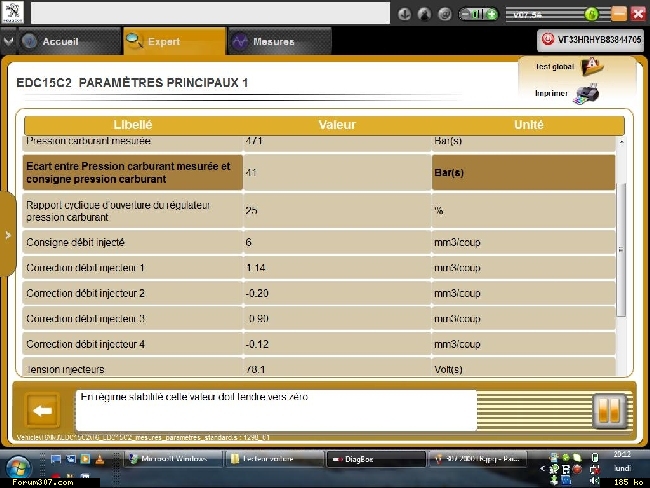

Je sais que cette voiture se fait vieille mais je l'aime beaucoup et je voudrais réussir à la réparer, j'ai fait des captures d'écran de diagbox sur les valeurs de correction de mes injecteurs au ralenti, à 2000 tours et 3000 tours, les valeur sont differentes mais d'après la légende de diagbox sont entre -5 et +5, ce qui ne m'avance pas des masses. J'ai changé la vanne EGR l'an dernier avec la distri, tous les filtres sont neufs, toujours du gasoil Total excellium ou le normal, je mets du mécacyl depuis plusieurs années bleu dans l'huile et jaune dans le gasoil (j'ai senti une nette amélioration quand j'ai commencé à en mettre je faisais moins de 600Km et maintenant 800) huile 5W30
Voici donc ma question! Que se passe t'il? mes injecteurs sont ils foutus? Le débimetre peut il faire ça? le ralenti était un peu instable avant que je mette le nettoyant injecteurs mais il est stable maintenant, je n'ai pas vraiment ressenti de perte de puissance mais si c'est venu progressivement je ne me suis pas rendu compte, ce n'est qu'une 90... ou alors le turbo qui déconnerait?...
Merci pour votre aide

MessagePosté le: Lun 15 Aoû 16 à 22:26    Sujet du message: Répondre en citant
désolé les captures d'écran sont moches, je n'arrive pas à faire mieux
