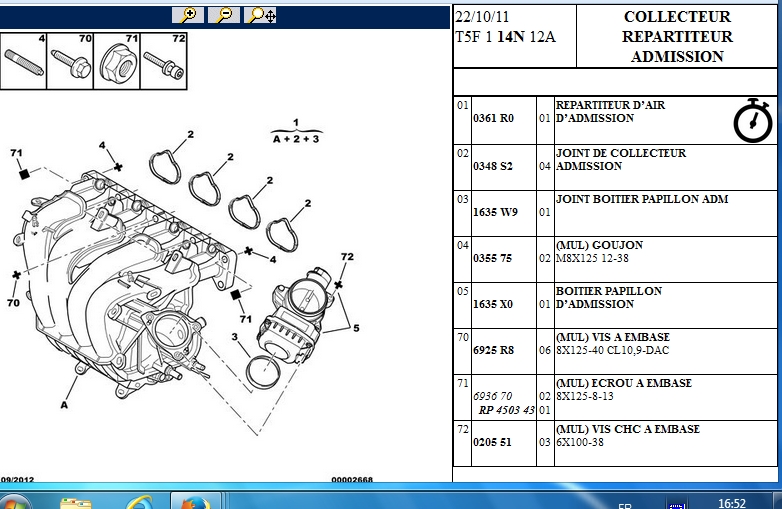

Ma 307 CC de 2005 moteur EW10A a un ralenti irrégulier aussi mais pas de calage.
Je n'arrive pas à localiser le boitier papillon.
Pouvez vous m'indiquer où je doit chercher ?
307 CC 2.0 140ch phase 1.2 de 2005
135 000 km
Messages : 16992
MessagePosté le: Ven 29 Juil 16 à 15:55    Sujet du message: Répondre en citant
Nomdutilisateur a écrit :
Bonjour tout le monde,
Je profite de ce poste pour vous poser une petite question.
voilà pour toi
deuch pense à me remercier ,parce que pas ma patience n'est pas légendaire Wink

attention la vue de Zamaz c'est pour le 141 cv
sur le 138 c'est pas pareil
pour le joint tu n'est pas obligé de le changer car il est en caoutchouc et en plus vendu par 5 chez Peugeot (d'ailleurs je doit encore en avoir en stock)
