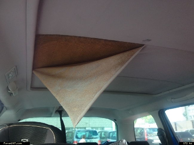

Bonjour à tous .
J'ai le tissus du volet du toit panoramique qui se décolle .
comment puis je réparer ce soucis?
colle, double face ou agrafe ?
si vous avez des idées
proposée vos idées .
merci je posterai une photo plus tard .

MessagePosté le: Ven 29 Juil 16 à 20:16    Sujet du message: Répondre en citant
voici la photo mais je pense que le démontage du ciel de toit s'impose ...

MessagePosté le: Sam 30 Juil 16 à 04:32    Sujet du message: Répondre en citant
de la néoprène en spray ,solution rapide. en mettre sur les 2 surface et hop

MessagePosté le: Sam 30 Juil 16 à 21:03    Sujet du message: Répondre en citant
plus qu'a a acheté la bombe et demonter le ciel de toit...
