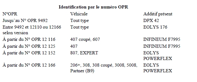

MessagePosté le: Sam 30 Juil 16 à 10:01    Sujet du message: Répondre en citant
Identification avec le numéro OPR
5chiffres:
http://img11.hostingpics.net/pics/468402IMG0015.jpg
