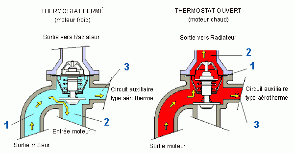

MessagePosté le: Mar 05 Juil 16 à 09:27    Sujet du message: Répondre en citant
déjà remet un thermostat neuf car sans thermostat la circulation du liquide de refroidissement se fait mal vers le radiateur !
en effet le trou du circuit de recirculation vers le moteur n'est pas obturé par le thermostat qui s'ouvre et du coup une grande partie du liquide de refroidissement tourne en interne du moteur sans aller au radiateur pour être refroidi

MessagePosté le: Mar 05 Juil 16 à 14:10    Sujet du message: Répondre en citant
regarde bien comme est fait le thermostat de cette voiture ace la rondelle qui est a l'opposé du clapet d'ouverture d'eau vers le radiateur elle sert a quoi ???
et bien elle se deplace avec et va obturer le canal de recirculation vers le moteur pour que tout le liquide soit forcé de passer par le radiateur !
certe l'absence du thermostat va faire que le moteur va pas monter en température quand il fait froid et si on roule pepere
mais si il fait chaud et que tu tire sur le moteur et bien c'est l'inverse !
après personne est obligé de m'écouter mais bon j'ai une petite expérience de 28 ans en mécanique
tiens un petit dessin pour t'aider a comprendre !
307 sw 2l 16 v 138 cv de 2003

MessagePosté le: Mar 05 Juil 16 à 19:36    Sujet du message: Répondre en citant
non je ne suis pas daccord avec ce que tu dit !
moteur froid le thermostat oriente le liquide de refroidissement vers le moteur et moteur chaud le thermostat oriente le liquide de refroidissement vers le radiateur de refroidissement !!!
regarde bien le dessin et les flèches pour comprendre
ce que j'ai entouré est le clapet anti recirculation vers le moteur
a froid il est ouvert pour permettre au liquide de circuler dans le moteur !
a chaud il se ferme et empêche le liquide chaud de retourner dans le liquide va passer par le radiateur et donc être refroidi mais une autre partie va retourner dans le moteur sans être refroidi !moteur et le force a passer par le radiateur pour être refroidi !
si tu enleve le thermostat , les 2 circuits sont ouvert et donc une partie du
en plus comme le liquide est fainéant il va choisir le circuit le plus court donc la plus grande partie ne va pas passer par le radiateur !
conclusion le thermostat se comporte comme un aiguillage
après je suis d'accord que si le radiateur est colmaté ca va chauffer
