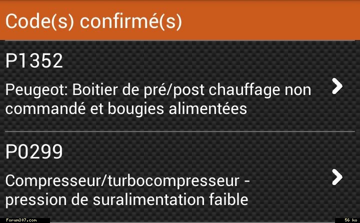

J'ai de nouveau perdu la puissance sur la voiture depuis plusieurs mois, je n'entends plus le turbo tourner. Le problème se produisait pendant plusieurs semaines, puis je récupérais la puissance quelques semaines, et ainsi de suite. Depuis 6 mois, plus rien, plus de puissance du tout, plus de bruit de turbo. J'ai réparé la prise d'une électrovanne (celle accessible par en dessous, à proximité du radiateur) dont un fil était coupé. ça n'a pas changé la donne, et j'ai toujours les mêmes défauts qui reviennent constamment :
J'ai déjà parcouru pas mal de fil de discussion sur le sujet, mais rien n'y a fait (en débranchant le débitmètre, j'ai juste gagné un voyant défaut moteur au tableau de bord). Quand j'efface les défauts, ils reviennent dès le parcourt suivant. La grosse durite qui sort du débitmètre s'était désemboitée, je l'ai remboité, mais rien de plus.

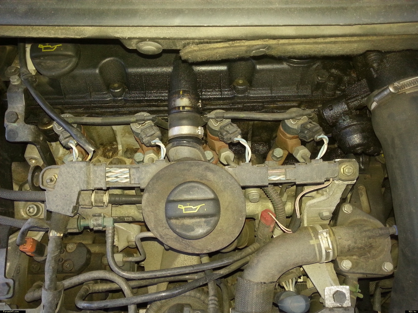

Je ne m'y connais pas trop en mécanique, je ne sais pas trop quoi faire (à part aller chez peugeot et prendre une nouvelle pastille à 400€). J'ai remarqué que la pièce appelée "doseur air frais"
est pleine d'huile/graisse, ça suinte depuis pas mal de temps, il y a même une petite flaque sur le dessus du moteur (au pied de la bougie de préchauffe de droite).

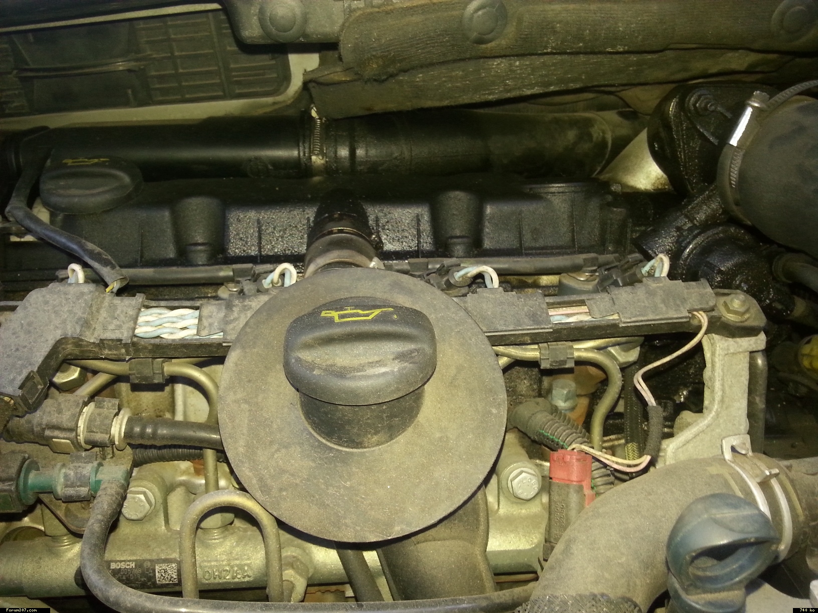

Alors, je viens de mettre la tête dans le moteur.... je ne sais pas où se trouvent les durites du turbo... ni les 2 électrovannes à intervertir (je vois au moins 4 pièces qui me semblent être des electrovannes)... a quoi sert le doseur d'air frais (il pisse de l'huile). Désolé pour le niveau de mes questions.

Alors, j'ai pu passer sous la voiture. Les conduites d'air arrivant et repartant du turbo sont en bon etat, pas détériorées, pas coupées.
Pour les durites turbo, je ne sais pas lesquelles regrder.
Pour les electrovannes, peux-tu me montrer sur une photo laquelle pilote quoi?

Salut regarde la photo que tu as poster ya toute les électrovanne et leur désignation . Celle de turbo est tout à gauche quand on est face au moteur pas loin du filtre à huile .

Donc c'est l'electrovanne doseur air chaud. Je regarde ça le week-end prochain (je pars en déplacement demain). Merci.

MessagePosté le: Lun 13 Juin 16 à 18:36    Sujet du message: Répondre en citant
non l'électrovanne turbo est a gauche de lélectrovanne du doseur d'air chaud.
