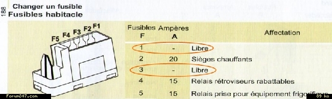

Il y a un connecteur nommé "Fusibles habitacle"
F - A - Affectation
1 - -- - Libre
2 - 20 - Sièges chauffants
3 - -- - Libre
4 - 15 - Relais rétros Rabattables
5 - 15 - Relais prise équip. frigo.
F = fusible
A = Ampères
Le 1 et le 3 sont libre. Je n'ai que le dessin page 186 du manuel et il est en noir et blanc ... Où se situe ce connecteur et éventuellement de quelle couleurs est-il ?
Ce fil rouge dont tu parles, il porte un N° ?
Dans l'attente de te lire encore merci

tu enlève le panneau dans l'habitacle pour accéder aux fusibles et tu regarde un peu autour de la platine et tu verra ce fil avec sa cosse au bout ou il y a rien de branché !
il est la en attente

C'est du vite fabriqué, il manque une vis (flèche bleue) de maintient au niveau de ce que j'appellerais la "charnière", en basculant la trappe, tout l'ensemble m'est resté dans la main.
J'ai trouvé le fil noir avec sa prise, test : + 12,61V.
[/url]
Je rajoute la petite vis manquante de 20 X 5.
Tout fonctionne parfaitement.
Mon problème est résolu ... merci pour tes infos.
Amitiés
