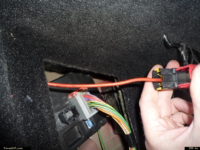

J'ai acheté récemment une 307 SW 1.6HDi 110 de 02/2006 sur laquelle j'ai monté un attelage d'occasion. Je suis retourné au garage pour qu'ils télécodent le boitier de servitude remorque (gratuitement car négocié au moment de l'achat Super content :D ) Ça a pris 1min30 et je suis reparti. Dire que ça coute une quarantaine d'€ normalement ...
Problème ce matin je branche ma remorque et rien ne fonctionne, alors que je n'avais aucun soucis avec ma précédente voitiure. En creusant un peu j'ai remarqué qu'il n'y a pas de courant dans le gros fil rouge qui devrait logiquement alimenté le BSR. J'ai regardé dans la boite à fusibles habitacle, les fusibles concernés par le BSR sont présent et OK. (F8 et F14 d'après la notice) Apparemment pas de fusibles concernés dans la boite à fusibles moteur.

Est ce que c'est bien ce fil rouge qui doit alimenter le BSR en 12 V? (repéré "EP1" noir sur le BSR) :

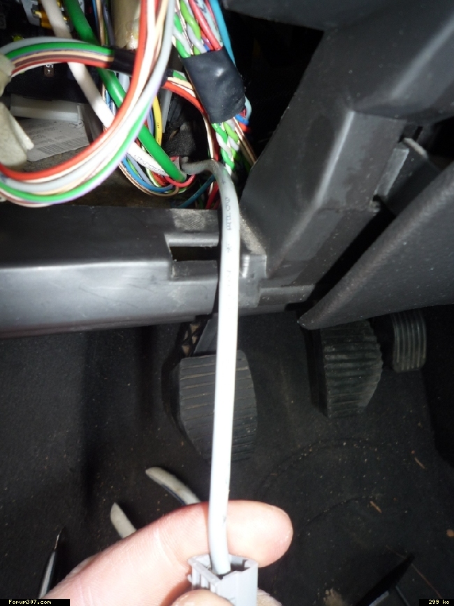

Est ce qu'il y a un lien avec ce fil gris en attente ? D'après ce forum c'est possible : http://www.planete-citroen.com/forum/showthread.php?t=141847

Merci Zamaz pour la notice du 5008. Apparemment sur les premiers 5008, il fallait tirer soi même le faisceau vers la boite à fusibles. Sur ma 307 il était déjà en place mais je me suis décidé à le suivre.
Le fil s’appelle BH38*2 :

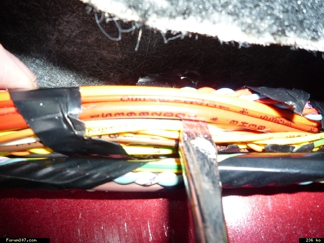

Je le retrouve à coté du siège conducteur sous le tapis. On note au passage les laisons CAN (paires de fils torsadés) :

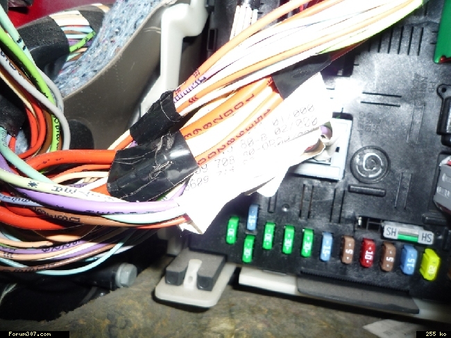

Et finalement je le retrouve devant la boite à fusibles, une belle boucle en attente sous le scotch !!
Donc finalement je pense le connecter à un + permanent. Du coup j'en reviens à ce fil gris, est ce que quelqu'un aurait le schéma élec et pourrait me dire où il va ? (est ce qu'il passe par un fusible qui n'est pas en place et me permettrait d'avoir un + permanent ici ?)

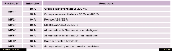

Je ne sais pas si tu as déjà résolu ton problème lherithier mais, d'après la RTA, il y a un Maxi fusible de 80A (dédié à "Alimentation + permanent éclairage caravane") à installer sur l'emplacement n°6. La platine des Maxi fusibles se trouve sous la platine de servitude à droite de la batterie.
Je suppose que ce Maxi fusible permet l'alimentation de ce fameux fil gris dans l'habitacle.

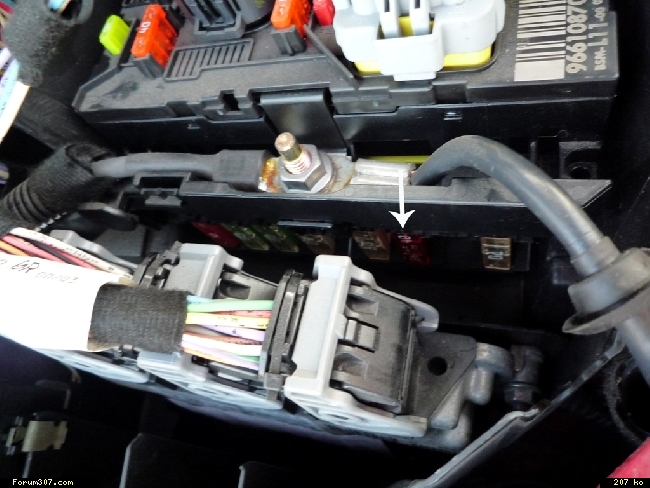

Le fil gris sous la boite à fusibles habitacle vient du maxi fusible répertorié "MF6" dans mon manuel d'utilisation.
J'ai pas mis un 80A comme préconisé mais seulement un 40A, à mon avis c'est largement suffisant pour un attelage de remorque !

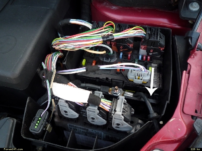

Les maxi fusibles sont sous la boite à fusibles du compartiment moteur :

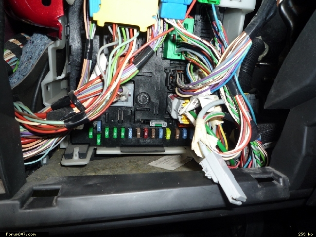

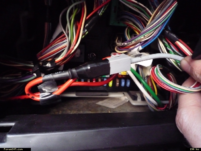

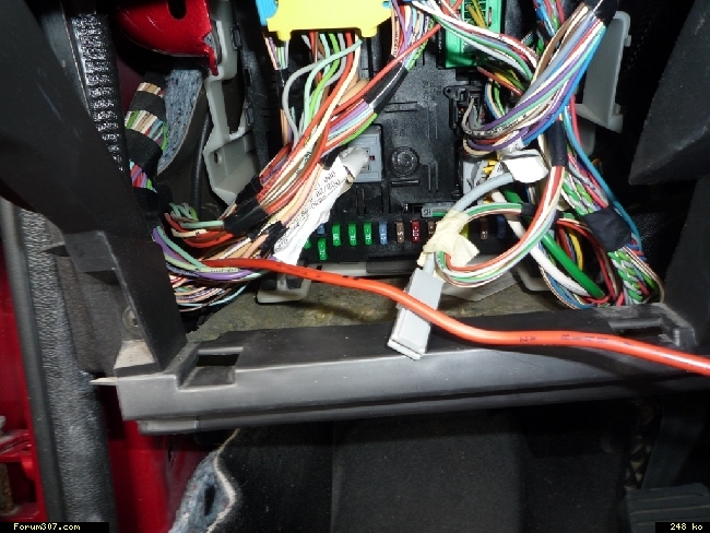

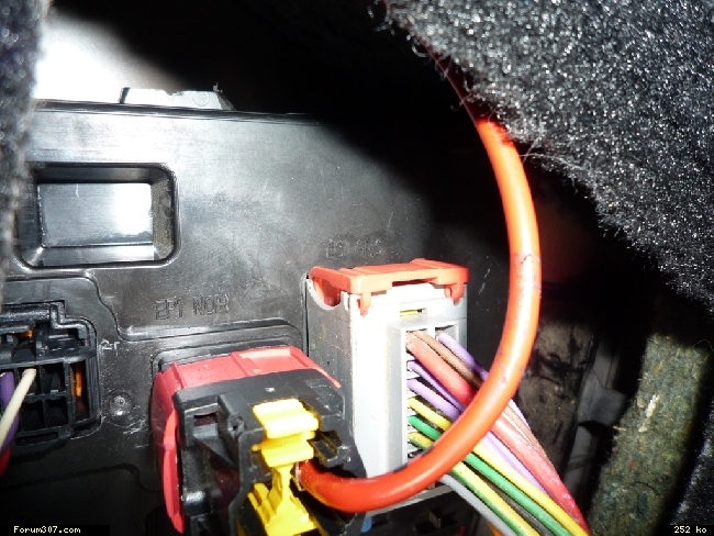

J'ai ensuite raccordé les fils gris et rouge sous la boite à fusible habitacle :
Et ça fonctionne !!

Le fil gris c'est prevu pour les sieges chauffants. Il est alimenté par le grand fusible 6 comme dans ta description.

J'ai mis un fusible de 80A (récupéré à la casse) sur cet emplacement n°6 et, effectivement, ça permet l'alimentation en + permanent de ce fameux fil gris.
Pour ton fusible de 40A, tu as raison, il vaut mieux mettre un fusible inférieur que l'inverse.
