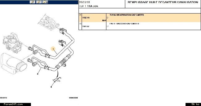

MessagePosté le: Lun 22 Fév 16 à 14:31    Sujet du message: Répondre en citant
Salut Tiiboune, quand tu parle de "la durite des vapeur d'huile" c'est le fameux reniflard des gaz d'huile du carter ? (voir photo)
J'ai du mal a comprend que ce tuyau puisse empêcher le démarrage du moteur. Je vais vérifier son état ce soir.

MessagePosté le: Lun 22 Fév 16 à 20:15    Sujet du message: Répondre en citant
Je les cassé en changent les bougie et tu peux plus démarrer la voiture.
Si y a une petite fissure dessus y suffit que le moteur bouge un peu quand tu demarre et tu va calé immédiatement.
Cette durite au fil du temps devient très rigide et extrêmement fragile.

Et donc c'est bien la grosse durite qu'il a montré en photo ?
(Car moi j'ai cassé la mienne en changeant mes bougies mais c'est une toute petite durite, que j'ai refixé avec de la glue et du scotch).
Edit : autant pour moi j'avais pas vu la petite durite sous la flèche

MessagePosté le: Lun 22 Fév 16 à 20:32    Sujet du message: Répondre en citant
Je viens de regarder cette durite, elle me semble un peut abimée, fendue sur une partie.
J'ai voulu l'attraper par les mains pour regarder et la !!! P.....n !!! Vous aller pas me croire elle vient de se péter dans mes mains en trois/quatre morceaux !! Elle est toute friable.... avec une sorte de mayonnaise dedans !!!
Mais j'ai du mal a comprendre que cette durite qui refoule les gaz d'huile puisse faire caler un moteur en roulant et ne plus le faire démarrer

quand j'ai acheté la mienne cette durite était en 3 morceaux et la voiture fonctionnait normalement !
cette durite et NFP chez peugeot !!!
Ne se Fabrique Plus depuis 1an et demi au moins
bon courage pour en trouver une Wink
et sa n’empêche pas le démarrage pour l'avoir manipulé et cassé par les années a cuire dans le moteur Laughing

MessagePosté le: Mar 23 Fév 16 à 07:23    Sujet du message: Répondre en citant
salut michel
pour la durite iae tu la trouve sur presque toutes les 307 2 litres de fin 2000 jusqu'à fin 2004 !
il y a 2 modèles
1 plastique et 1 caoutchouc !
les 2 se montent car c'est juste la matière qui change

Bon voilà des News.. J'ai fais un montage (à l'arrache) avec un bout de tuyau afin de "réparer" cette durite de reniflard de vapeur d'huile.
DEVINEZ QUOI !!! elle a démarrer !!! j'hallucine (avec un peu de mal au début, mais elle a démarrer), je peux meme accélérer elle ne cale pas.
Bon j'ai toujours le voyant "Moteur" d'allumer au tableau de bord et j'ai toujours les code erreurs suivant :
P0201 - P0204 - P0136
Comme vous pouvez le voir il y a pas mal de salissure au niveau du cache culbuteur !!
Et ici
Pour PhoeniX_IDF : concernant la durite, je suis passé chez Peugeot, et il y a encore des durites de disponible sur commande Ref : 1192Y2 par contre tarif de 49 euro TTC (on va faire autrement.... hein)

oui c'est celle de la 407 je crois, et sa tire dessus, donc a terme pas sur que sa tienne vraiment Confused
c'est la forme qui es différente vers le papillon, et un poil plus court, je sait j'en es une a la maison lol
bref, heureux pour toi que sa es démarrer, mais bizarre quand même que sa t'es empêché de démarrer !
comme quoi d'une 307 a l'autre rien es pareil Wink

Voilà j'ai fait la même avec une plus petite durite.
Le temps d'acheter une autre à se prix la 49€.
Y faudrait que tu changé tes joint de cache culbuteurs.
307 2.0 16v 138ch

ba moi elle m’était resté dans les main quand je cherchais mon p0410 lol, durite cassé je suis partis chez psa pour en commander une, mais nfp, durite provisoire celle de 407
j'ai rouler 24h comme sa sans problème Shocked
et ensuite j'en es trouver une en casse Laughing
l'avantage j'ai l'autre que je garde en stock au cas ou Laughing

Voila Tiiboune, je viens de faire ma propre durite (car 50 euros pour cette durite, ça fais cher, alors qu'il s'agit juste d'une partie abimer et casser)
donc voila ma nouvelle durite réparer sachant que les connectique son nickel, j'ai juste remplacer la partie durite, avec une durite renforcer et tresser Cout de la durite = 5 euros et j'ai fais le montage (voir photos)
