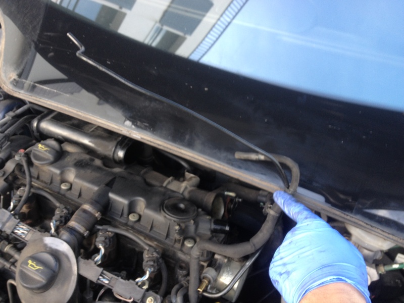

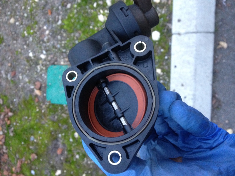

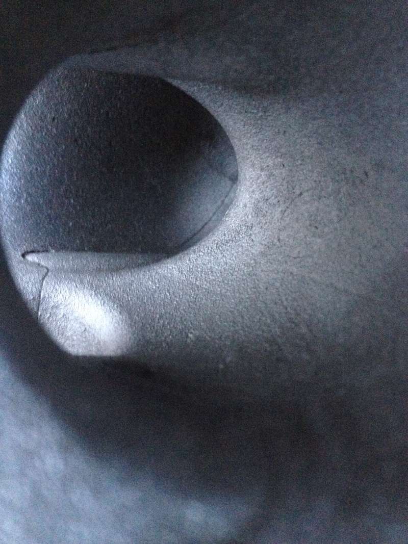

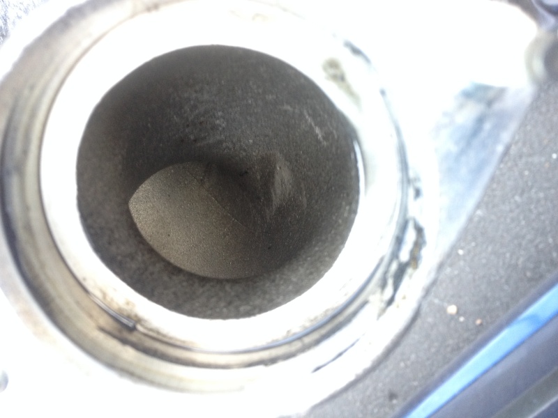

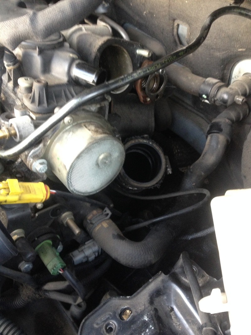

MessagePosté le: Sam 19 Déc 15 à 17:55    Sujet du message: Répondre en citant

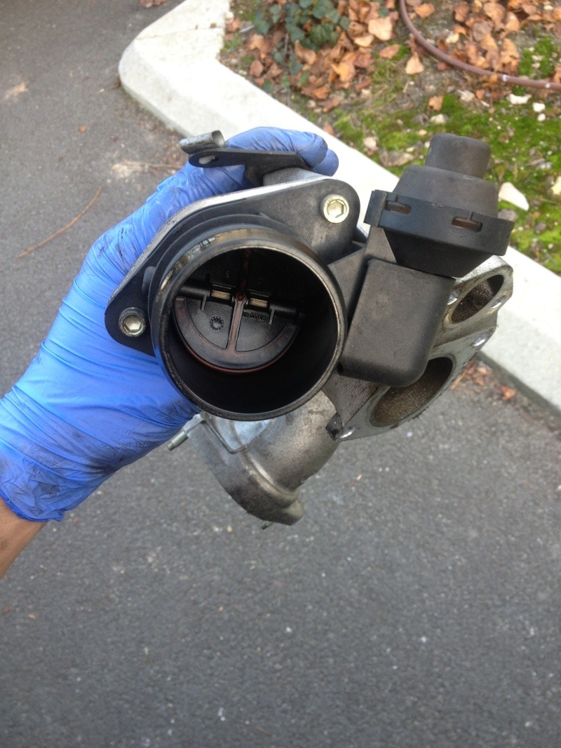

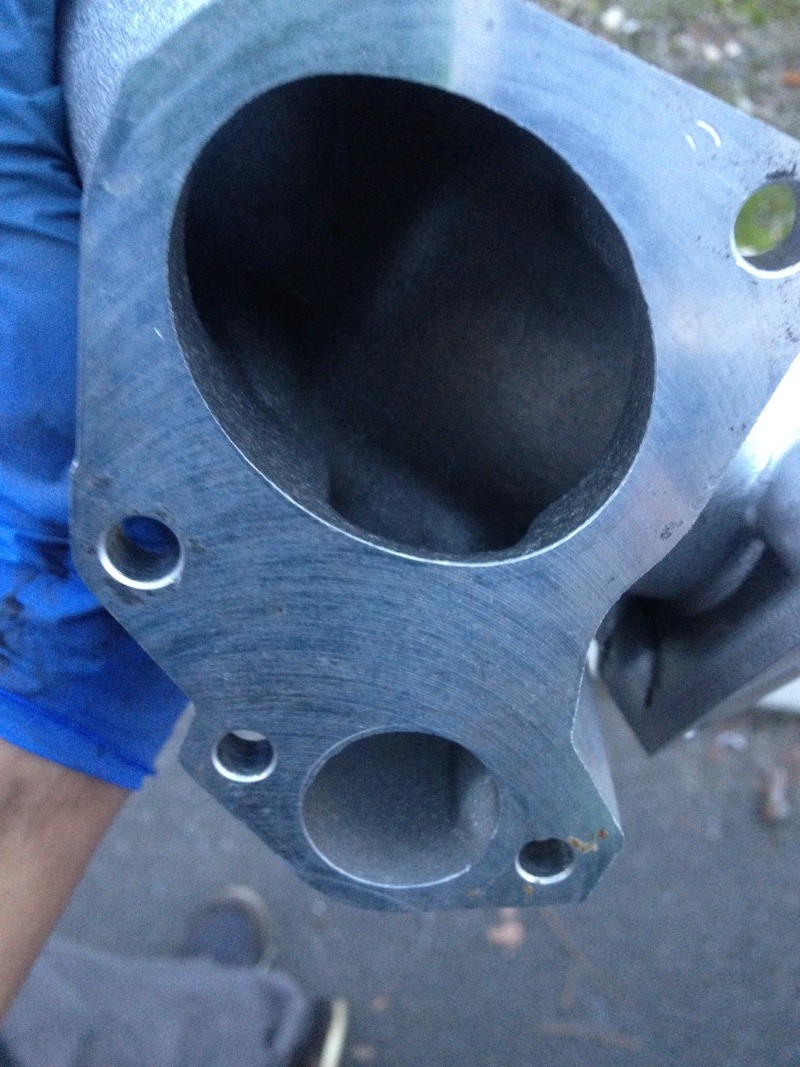

Cette aprem démontage de l'ensemble "tête de collecteur + doseur d'air chaud" et doseur d'air frais.
Aussi surprenant que cela puisse être, je suis encore surpris de l'état de propreté des pièces. Je ne m'attendais vraiment pas à ça pour une voiture de 260 000km :
Même dans le collecteur et dans l'arrivée de l'EGR, les parois sont propre. Shocked
J'ai quand même nettoyé tout ça puisque c'était démonté :

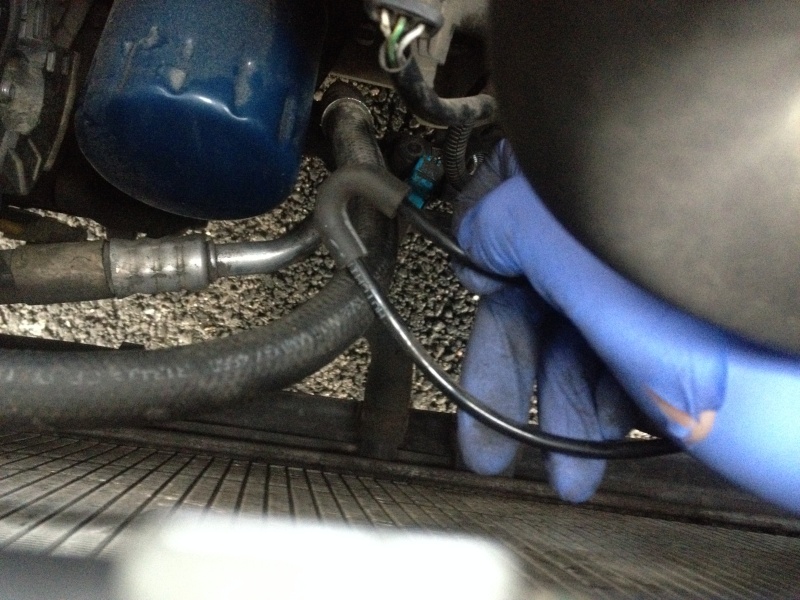

J'en suis là. J'ai vérifié visuellement mes conduit de depression, et aucun ne semble fendu ou poreux. Aucun joint n'est fendu, ni absent. J'ai bien envie de pousser vers la vanne EGR pour vérifier son état tant que c'est démonté.

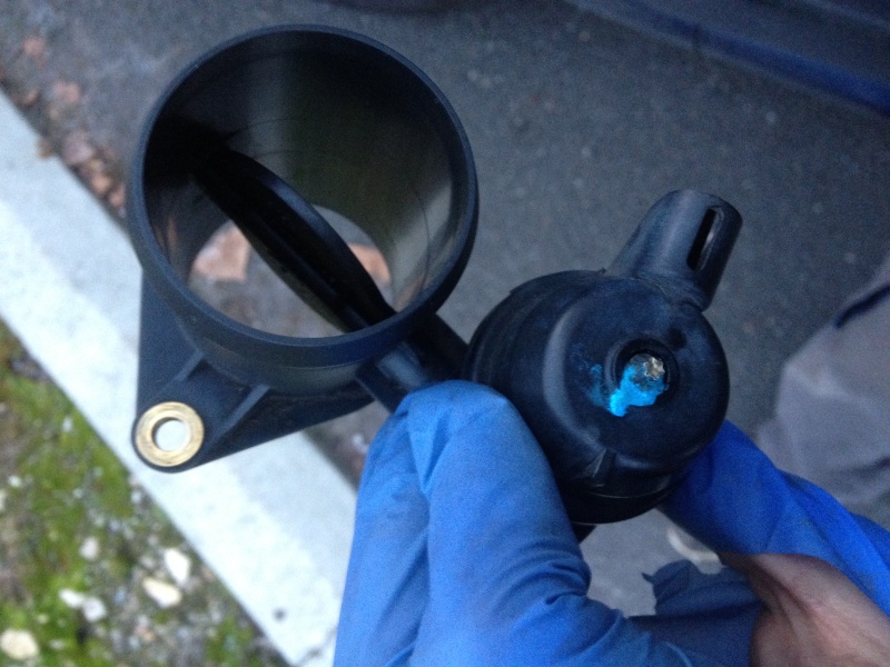

J'ai par contre retrouvé ce tuyau (rigide fin le long du pare brise) qui courrait le long du collecteur avec des collier rislan et qui n'aboutie sur rien. Elle est censé être reliée à l'EGR non ?
Il y avait de de l'huile au niveau de l'accordéon du manchon rigide après débitmètre. et ça coulait en dessous. C'est nettoyé.
Il reste encore le fonctionnement des électrovannes a vérifier. Mais comment ?
Qu'en pensez vous ?
307 2.0 HDi 110 Bleu de Chine
Messages : 17009
MessagePosté le: Sam 19 Déc 15 à 18:04    Sujet du message: Répondre en citant
à mon avis il a été changé pour être aussi propre !
il reste maintenant à voir du côté de l'électrovanne doseur d'air chaud à intervertir avec celle de l'egr pour contrôler l'effet à froid

pour tester le tuyau de dépression vers doseur: une
seringue et si tu entends le bruit du papillon doseur se refermer pas de fuite le problème viens de l'électrovanne ou sa connectique ou son faisceau.

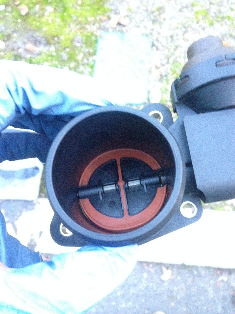

Salut Zamaz (et les autres),
Ce matin j'ai tout remonté, et n'ayant pas de seringue pour faire ton test j'ai fait comme dans le lien cité plus haut, c'est à dire, débrancher l'entrée et la sortie de l’électrovanne du doseur d'air chaud afin de shunter cette dernière en branchant ensemble les tuyaux :
En essayant la voiture, aucune pêche retrouvée. Pas de sural du tout et on dirai même cette fois un mode dégradé car ça plafonne strictement avant 3000 tr/min.

Fait étrange, ce matin, sans avoir retouché ni roulé avec la voiture depuis hier, elle prend ses tours !
Donc électrovannes HS ?

MessagePosté le: Lun 21 Déc 15 à 10:51    Sujet du message: Répondre en citant
oui à 100%

le doseur papillon est bon ,la durite de dépression aussi,il reste que l'électrovanne/connecteur /faisceau

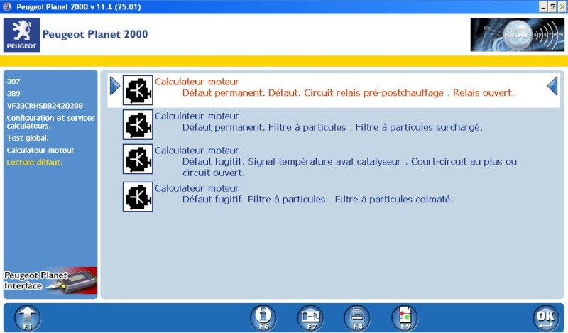

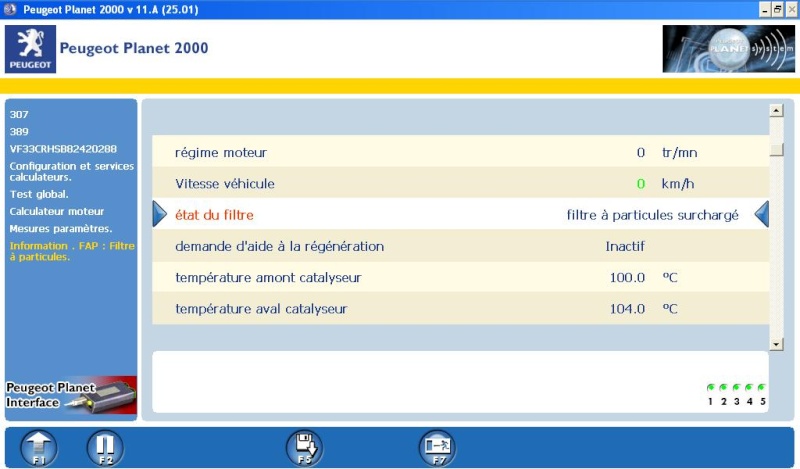

MessagePosté le: Lun 21 Déc 15 à 18:57    Sujet du message: Répondre en citant
Bon, j'ai monté l’électrovanne neuve et ça marche bien pour l'instant. Bonne nouvelle.

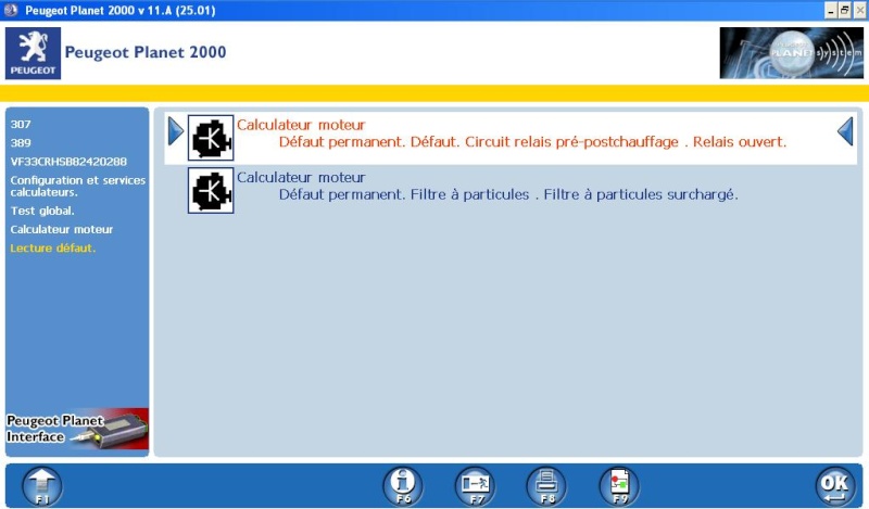

J'ai passé l'auto à la valise après coup et voici le résultat :
Après effacement :
Relais de post préchauffage ouvert = Relais HS ?
Et l'état du FAP :
Je vais tenter une régénération voir ce que ça dit, mais je pense passer par la case FAP neuf prochainement...
Messages : 17009
MessagePosté le: Lun 21 Déc 15 à 19:24    Sujet du message: Répondre en citant
"Relais de post préchauffage ouvert = Relais HS ?
relais ou bougies ou les 2 ?
avant de changer le fap, contrôler capteur diff et ses durites !
et tenter une régénération forcée avec PP2000

Le capteur de pression diff et ses tuyaux sont neufs ! Avec tes conseils sur ce forum je les ai remplacé il y à moins d'un an. =)

le fap a combien de kilomètres ?
apocalyptica33
Inscrit le: 18 Jan 2015
Messages : 80
MessagePosté le: Lun 21 Déc 15 à 20:53    Sujet du message: Répondre en citant
Remplacé le 30/07/2007 avec 109460km. Ref 1740.06
Messages : 17009
MessagePosté le: Mar 22 Déc 15 à 07:44    Sujet du message: Répondre en citant
ok mais combien vous avez fait de km avec ce fap ?
apocalyptica33
Messages : 80
MessagePosté le: Mar 22 Déc 15 à 08:08    Sujet du message: Répondre en citant
160 000km parcouru avec.
Messages : 17009
MessagePosté le: Mar 22 Déc 15 à 08:19    Sujet du message: Répondre en citant
RE
donc il a fait 40.000 km de plus que prévu !c'est déjà bien
il est au bout du rouleau ,il va falloir le changer Sad
