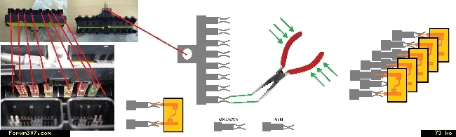

-Débrancher la batterie le + et le -
-Faire une photo avant de démonter pour ne pas se tromper dans l'emplacement des fusibles qui n'ont pas tous le même ampérage.
-Enlever la plaque jaune
-Utiliser un nettoyant contact oubien WD40 et si possible brosser les contacts avec une brosse a ferraille.
Resserrer les cosses du haut et du bas.
-Remonter le tout à l'aide de la photo qui a été prise ou d'un schéma pour l'emplacement des fuses.
Si ça ne marche pas après c'est que c'est la pompe de DA qui merdouille ou le faisceau qui est en mauvais état.
Mais çà fera un problème de moins de maniere quasi certaine...
EDIT: Les fusibles auront un peu de mal a rentrer c'est normal, il faudra forcer un peu et ...clic.

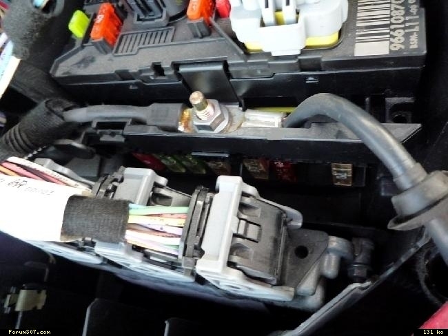

MessagePosté le: Mer 13 Jan 16 à 17:08    Sujet du message: Répondre en citant
Peugeot te demandera toujours de changer les blocs optique arrière, pour des feux qui grillent alors que le problème vient également du boitier MAXI fusible décrit plus haut.
C'est une façon de gruger les gens: Une platine de feux arrière qui grille tout le temps les veilleuses, de surcroît propre et sans rouille, c'est moins flagrant que des faux contacts en amont du réseau électrique de la caisse, qui par micro-étincelles ou micro-coupures, stressent les ampoules à incandescence et elles finissent par griller toute seule tout le temps.
Il faut tout désosser le boitier fusible pour enlever en dessous. Bon courage. (je pense que tu peux sortir les cosses de la partie basse en nettoyant et en resserrant sur place, sans tout débrancher pour la partie inférieure des fusibles). La partie supérieur qui accueil l'écrou 12Volt, tu peux "te promener avec".
Sur la photo tu as des broches oxydées également, tout le monde peut avoir ce soucis d'oxydation qui provoque d'autres pannes.
(en bas a gauche de l'image, 2 broches bien attaquées : gris à moitié)
Pour ce que dis SelfEsteem je ne sais pas, c'est possible.
Si ta DA ne bugg plus je te conseille quand même d'enlever le restant d'huile dans le connecteur rouge de la pompe.C'est corrosif.
