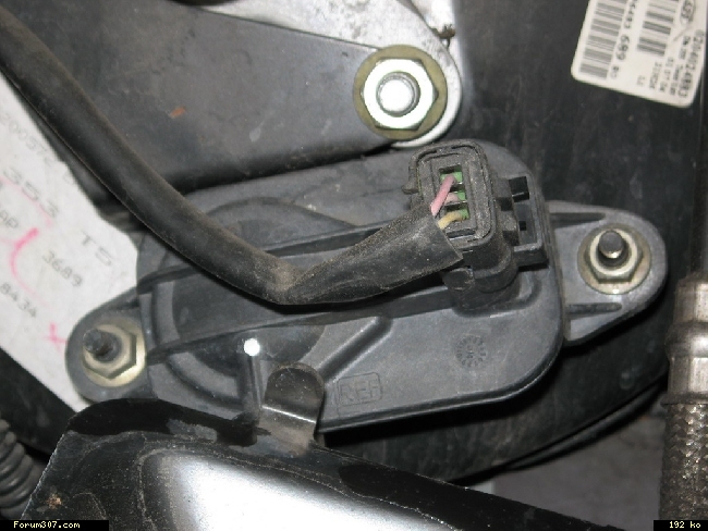

le capteur différentiel et les tubes sont bons ?
ce sont les tubes qui partent du FAP et qui remontent dans le moteur...des fois ils sont percés...et au bout des tubes, il y a un capteur...sur votre moteur je crois qu'il est sous la batterie...

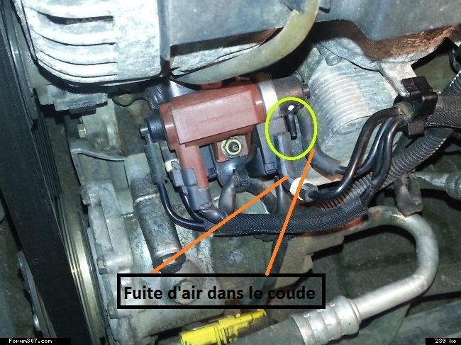

Tu as une petite durite qui vient se brancher sur la commande pneumatique EGR, si elle est fissurée ton défaut peu venir de là, mais en général ton fap il a déja pris un coup a ce moment là, il faut le chauffer pour éviter le colmatage je crois+ bardhall carburant 70euros le litre spécial nettoyage FAP
Enfin des experts pourront me contredire.
J'au eu un soucis moi une fois à partir des 4500 tours, c'était les manchons coupés par vieillissement, dans les coudes que j'ai raccouci, car peugeao demande de changer tout les "flexibles" au lieu de changer la pièce soit environs 700 euros.
Du coup 4500tr = AAP "gling" avec le fameux " ! " orange sans mode dégradé, avec une sorte de"pshitt" de bouteille de coca au changement de vitesse.

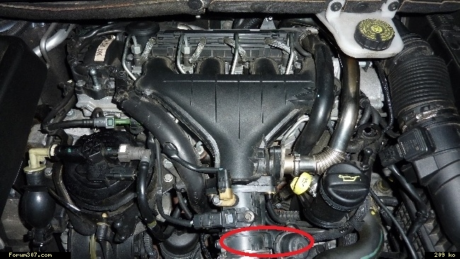

Si a froid tu tapes dans les tours au point mort vers 5000, pas recommandé, et néfaste, et tu entends un claquement comme presque un bouchon de champagne, c'est la vanne EGR qui s'ouvre ou se ferme pas bien. accoups mot en 1ere 2eme et 3 eme tres directs.
Cette pièce marron qui coute rien,peut aussi être défectueuse.A toi de voir.
Cette pièce peu aussi être en cause, mais normalement, le défaut reste ou revient, car le defaut s'efface à la valise et pas autrement.
Derriere la batterie, symptômes: de l'eau dans le connecteur électrique.

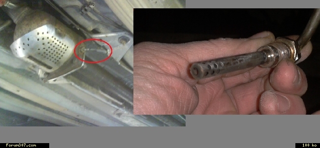

Tu peux aussi profiter pour nettoyer délicatement ta sonde lambda au papier de verre
