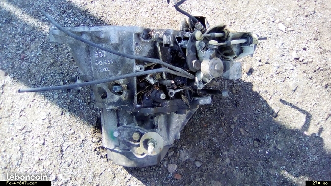

MessagePosté le: Sam 23 Déc 17 à 18:34    Sujet du message: Répondre en citant
J'ai le même probléme !!!
Je viens de remplacer ma boite (bruit roulement) 20 DM 37 par une 20 DL 48 toutes deux sont bien des BE pour une 2l 16s essence MAIS la "plaque d' arrivée" des cables est différente ... et je me retrouve avec la marche arriére à la place de la 2 et le reste mélangé ...
Sur la 20 DM 37 j' avais la plaque de gauche (pivot noir) du 1er message et sur la 20 DL 48 j' ai la plaque de droite (pivot doré)
J' ai pensé remonter la "vieille" plaque mais j' ai de trop gros doigts Rolling Eyes et il faut aussi faire sauter la goupille qui tient un levier sur le dessus de la boite pour le changer, bref grosse galére !!!
Pour faire plus simple je pense changer le boitier de départ des cables dans l' habitacle: j' ai un modéle avec un cable au milieu et un cable à gauche je pense qu' il me faudrait celui avec cable milieu + cable à droite ... vous pouvez me confirmer ???

MessagePosté le: Ven 09 Fév 18 à 17:25    Sujet du message: Répondre en citant
Je viens de trouver un levier de C4 -qui bien que + récent est du "bon côté" des 1éres 307- mais les cables sont + longs de 10 cm et vont se coller sur l' échappement Twisted Evil
Le levier va impeccable; j' ai essayé de récupérer mes cables "courts" du premier montage mais il faut les croiser et là le gros passe cloison en caoutchouc se retrouve à l' envers !!! et impossible de retirer les cables du passe cloison il y a une astuce Question je vois des cables sur Oscaro sans le passe cloison - montage Question EDIT: en fait c' était des cables pour d' autres voitures Embarassé..

MessagePosté le: Sam 10 Fév 18 à 15:51    Sujet du message: Répondre en citant
Le voici: vf33crfncXX suivi de: XXXXXX
Comme dit plus haut j' ai plus la boite 20 DM 37 mais une 20 DL 48
"Doony" : pas solutionné, je mettrai la solution sur le forum ...
Mécanisme du levier:
D' origine j' avais: TFX 1112 - 96.509.945.80 de 2003
Et j' ai monté: PSA 2.130 - 96.552.459.80 de 2007 de provenance C4 HDI avec le cable C4 trop long Evil or Very Mad

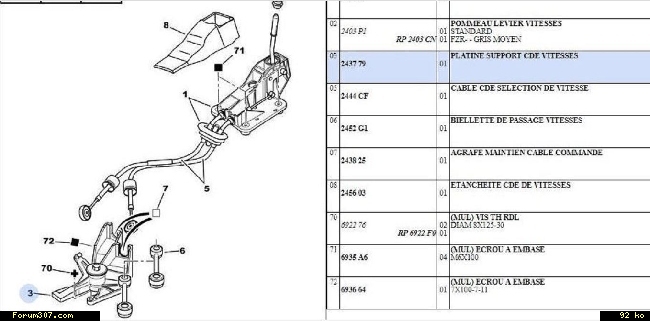

MessagePosté le: Sam 10 Fév 18 à 15:56    Sujet du message: Répondre en citant
Voici les références selon ton VIN:

MessagePosté le: Sam 10 Fév 18 à 16:15    Sujet du message: Répondre en citant
Merci Planet-P-Project !!!
D' origine j' avais bien le levier "avec le cable à gauche" comme sur ton doc. MAIS la platine d' arrivée sur la boite ne correspond pas: j' avais la platine avec le renvoi en plastique noir ( voir 1ére photo ) alors que sur la doc. c' est le renvoi en métal doré qui est dessiné - platine que j' ai maintenant sur ma nouvelle boite Rolling Eyes quel bazar !!!
Cette 307 était une 1ére main sans trop de km entretenue chez Peugeot donc pas trop bricolée ... depuis ça a changé Rolling Eyes

MessagePosté le: Sam 10 Fév 18 à 16:28    Sujet du message: Répondre en citant
J' ai bien hésité à remonter ma boite d' origine mais il faut que je l' ouvre et j' ai pas vraiment envie !!!
C' est plus qu' une question de cables - j' espére !!! - on voit le bout du tunnel !
Ma "nouvelle" boite:
307 2l essence 138cv(?) 2003 XT pack 5p

MessagePosté le: Ven 16 Fév 18 à 17:51    Sujet du message: Re: probléme passage vitesse 5ème et marche arrière Répondre en citant
rabali a écrit :
CA MARCHE !!! contrairement a l' éclaté peugeot posté par "Planet-P-Project" avec la platine de gauche sur la photo (basculeur noir) il faut un mécanisme de levier avec cable à GAUCHE.
Avec la platine de droite sur la photo ( basculeur doré ) il faut un mécanisme de levier avec cable à DROITE.
ATTENTION: les petits leviers sur la boite sont aussi différents !!!
Les cables pour ces 2 montages sont différents !!! ET il y a plusieurs longueurs !!! cables + courts sur 2l essence .
Mais ça n' a pas marché longtemps ... y a une rotule qui a sauté: elle me semble usée car elle rentre sans trop forcer et sort pareil Evil or Very Mad
