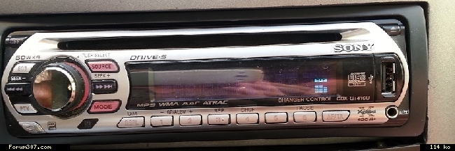

J'ai un autoradio Sony qui crache 4*50 W

Un autoradio de 50 watts Rms te donne une vingtaine de watts rms par canal sachant que les enceintes doivent être plus puissante.
Les Pioneer font 30watts rms elle sont donc déjà très juste pour un bonne autoradio.

Salut, pour tes hp, un 2x25w pourrait suffire plur les pousser un peu. De toute facon, tu ne pourras pas beaucoup les pousser...
LE probleme vient aussi de la source, Sony c'est tres bof en car audio Confused Du coup comme tout est bas de gamme, a toi de voir si tu as envie de lacher un peu d'argent dans un ampli (plus de la cablage, qu'il ne faut pas oublier)
