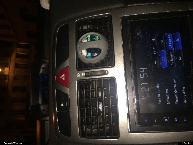

Je n'arrive pas a changer la date ni l'heure sur mon poste radio! Il y a un decalage avec le fuseau horaire et j'ai soit 14 minutes d'avance ou de retard sur mon poste et la date indiquée est le 7 janvier hors qu'on est le 20 aout!
Si quelqu'un a le meme poste que moi est ce qu'il pourrt m'aider? Merci

Tu peux toujours régler l'heure avec le + et - du fuseau horaire sur ce menu.
Pour ce qui est de la date, tu peux la régler sois en appuyant dessus depuis ce menu ou depuis le menu principal.

Enfait le fuseau horaire tu peux changer mais ca te met soit une heure en plus ou en moins donc les minutes restent les meme donc il est 2h37 mon poste affiche 2h52 et la date tu peux meme pas la changer quand tu appuies dessus ça apparait le menu ou tu changes l'heure :/
Il y a peut etre une solution mais je vois pas du tout laquelle ... Confused

Utilise CarPlay à tout hasard ça peut fonctionner.
Il me semble aussi que le fuseau horaire changeait toutes les demi-heures.

Oui avec CarPlay pas de soucis car ça affiche l'heure de mon téléphone mais c'est mal fait leur truc je trouve, on peut meme pas modifier l'heure et la date comme il faut Confused

La nuit porte conseil, et j'ai retrouvé la solution.
En écoutant la radio, le système va prendre la date et l'heure de la station. Choisi tout de même une station qui utilise la bonne heure, certaines stations transmettent de mauvaises coordonnés (ils n'en n'ont rien à foutre).

Ok niquel je te remercie Super content :D
