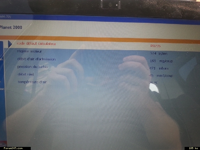

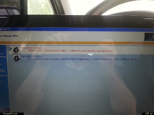

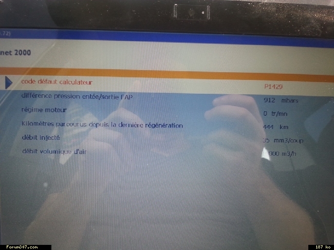

MessagePosté le: Ven 03 Juil 15 à 21:41    Sujet du message: Répondre en citant
PP2000 reçu. Après bien des péripéties pour son installation, voilà le résultat en photo
Pas eu le temps de tester les durits et l'electrovanne du turbo, comme Zamaz me l'a conseillé.
J'essaierais de prendre le temps demain pour tester sinon, ce sera pour la semaine prochaine :-(
Messages : 17027
MessagePosté le: Sam 04 Juil 15 à 07:17    Sujet du message: Répondre en citant
efface les défaut fugitifs si tu peux et refait un diagnostic moteur allumé

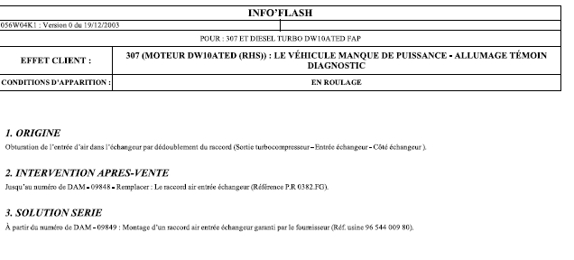

P1429 Défaut signal du capteur pression différentielle échappement
Problème de capteur de pression différentielle des gaz d'échappement, ou son câblage, coupure ou court-circuit, ou signal trop bas, ou trop haut
et aussi les 2 durites du capteur de pression diffé
ces 2 défauts ne doivent pas faire caler la 307 ? Hum ?
P0235 Défaut signal pression turbocompresseur
Causes probables:
-Capteur de pression de suralimentation
-petites durites de depression
-électrovanne du turbo;
-valve de décharge du turbocompresseur;
-INTERCOOLER /DURITES
-turbocompresseur

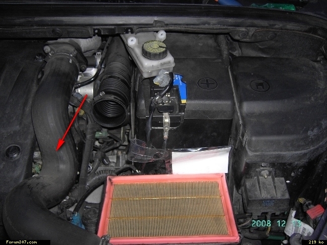

MessagePosté le: Dim 05 Juil 15 à 09:23    Sujet du message: Répondre en citant
salut. Pour moi le sifflement que tu entend moteur tout juste arrêter me laisserai plus penser a une durite qui s'écrase du a la dépression
a la mise en route du moteur et des que tu l'éteint elle reprend sa forme initiale .

le bruit du moteur doit le caché . sa viendrait pas de ton filtre a gasoil ou des raccord si tu dit que sa sent le gasoil ?
307 sw 2l hdi 110
kiestouk
Inscrit le: 25 Juin 2015
Messages : 22
MessagePosté le: Mar 07 Juil 15 à 07:34    Sujet du message: Répondre en citant
Je ne sais pas si le bruit du moteur le cache. C'est un sifflement qui est quand même super fort pour mes petites oreilles sensibles. J'essaierais de voir ou plutôt d'entendre s'il est présent quand j'aurais remonté la batterie.
Pour l'odeur de mazout (pas de diesel mais vraiment l'odeur caractéristique des vieux poêles à mazout de nos grands mères (pour ceux qui ne sont pas de toutes premières jeunesses et qui ont connu le chauffage au fioul)), quand je me suis mis sous le moteur avant de débrancher la batterie et pour regarder les durites et les connecteurs des electrovannes, il n'y avait aucune trace de gazoil sous le moteur, ainsi que "sur" le moteur. D'ailleurs, je cherche à changer mon filtre à gazouil mais impossible de devisser le "bouchon". Le dernier garagiste qui a mis les mains dessus l'a serré comme un âne baté, dépassant de 2 cms le temoin MAX pour le vissage. Du coup, je me retrouve avec un filtre à gazoil que je ne peux changer !!!!
Comme quoi, on n'est jamais mieux servi que par soi-même !!!!

J'ai un gros "tuyau" (désolé pour le terme mais je ne sais pas sa fonction) qui s'écrase et s'aplatit, en faisant un bruit de succion façon "je manque d'air !!!!! HELP !!!!".
Dès qu'il s'est aplatit comme une limande, calage du moteur !!! C'est bon ça !!!!!
Le tuyau en question :
Du coup, je me dis ... je vais le débrancher et voir ce que ça donne.
Je débranche l'extrémité situé vers moi et je relance le moteur.
Tourne rond, je mets en route les accessoires => la tension de la batterie descend puis remonte à 14,4V (j'en déduis que l'alternateur est ok).

'j'ai un gros "tuyau" (désolé pour le terme mais je ne sais pas sa fonction) qui s'écrase et s'aplatit, en faisant un bruit de succion façon "je manque d'air !!!!! HELP !!!!"'
il y a une note technique concernant ce tuyau ou celui du bas les 2 deux sont fixés sur l'échangeur d'air ,change-le ou les 2 !
"Voltage une fois remontée, moteur coupé : 13,37V "
après recharge ta batterie devrait donner un voltage plus important!moi je la changerais par précaution je sais les conseilleurs ne sont pas payeurs elle ne résistera pas à l'hiver prochain

déjà pour moi si la durite s'applatie il faut la changer l'air ne passe plus!
je connais ce post mais ce n'est pas ton cas !commence par la durite et après on verra ...
