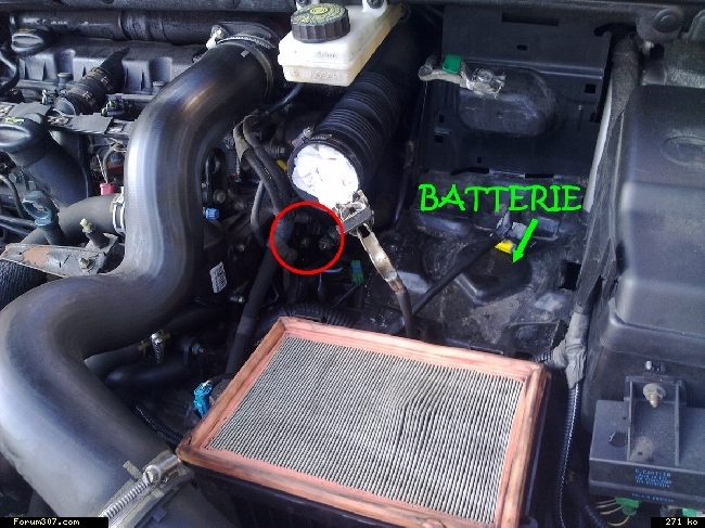

MessagePosté le: Mar 28 Juil 15 à 11:18    Sujet du message: Répondre en citant
J'ai eu le même problème il y a 1 mois: Voyant rouge s'est allumé avec stop, et le radiateur presque froid. L’aiguille de température dans la zone rouge. Puis je ne sais pas pourquoi, elle est passé à 0.
J'ai un peu serré les contacts qui sont sur la fiche de connexion qui va sur la sonde, au niveau du moteur.
http://i47.servimg.com/u/f47/14/77/57/30/dscn4610.jpg
http://www.forum307.com/upload/vignettes/eltoulousain/193cbtd.jpg
Depuis, j'ai toujours l’œil sur l'aiguille.
Il a fonctionné pendent un mois et là cela recommence, l'aiguille redescend à 0 temps en temps. J'ai refait le serrage des contacts.
Pour l'instant il marche bien, mais j'ai peur que cela recommence.
