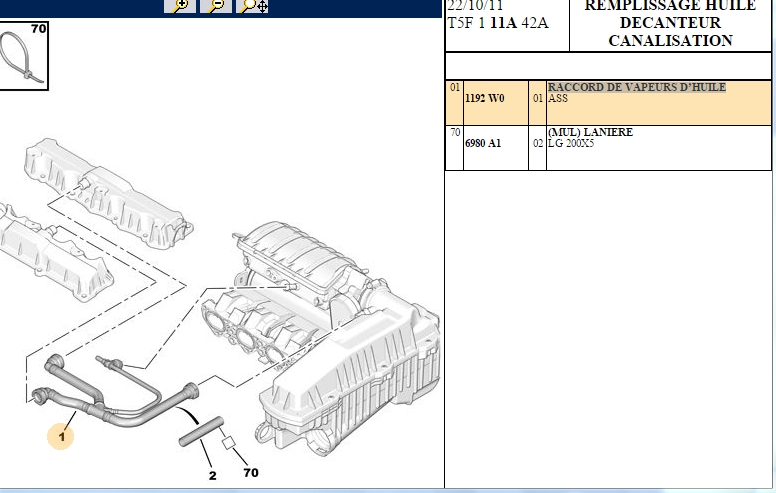

Bonjour à tous !
Comme pas mal de gens le savent, je suis archi nul en mécanique alors ne m'en voulez pas sur mon langage mécanique ..
Il y a pas mal de temps, j'avais posté un message vous disant que j'avais une fuite au niveau du cache du culbuteur..
Je suis allé à euromaster et ils m'ont dit que c'était un joint à changer, mais vu le prix de la Main d'oeuvre, c'était pas la peine de le changer car l'huile ne pissait pas trop...
Aujourd'hui, comme ma voiture est en panne (par rapport à autre chose) et comme je suis en vacances, je décide donc d'aller nettoyer un petit coup la partie moteur. Et comme cette fuite m'intriguait j'ai ouvert le cache.
Shocked Shocked Shocked C'est quoi ce bazar ??? Tuyaux coupés, rafistolés, même pas branchés! Shocked Shocked Shocked
Et dire que j'ai conduit pas mal de temps comme ça ! Crying or Very sad
Alors je décide d'enlever ces tuyaux, et au moment de l'enlever j'ai un morceau de la durite qui pète... Evil or Very Mad
S'il vous plaît, dites-moi comment s'appellent ces tuyaux pourris et la réference pour pouvoir les commander demain... Merci à tous ! Confused

donnes moi ton N°VIN par mp pour la réf

Me semble que c'est le raccord du reniflard d'huile, ça coute environ 60 € ttc chez Peugeot.
Peut être que en casse tu le trouveras un peu moins cher.

Ces tuyaux sèchent avec le temps, une vraie cochonnerie, j'en ai un aussi qui a laché que j'ai réussi à rafistoler avec du scotch noir, mais la prochaine fois que je dois le démonter il faudra que je le change.

Exactement ! ils craquent quand on les touche ... J'ai rafistolé ça à la gaine thermo-retractable, pour l'instant ça va nickel, on verra par le temps....
J'ai appellé mais pas moyen de trouver un moteur PSA 1.6 16 à la casse...

A mon avis vaut mieux opter pour du neuf pour cette pièce, vu comment ça sèche, autant en avoir une neuve qu'une d'occaz qui se cassera surement rapidement.

Sauf que 60 euros ça fait mal pour ce que c'est..
Pour l'instant ça ne fuit pas !
