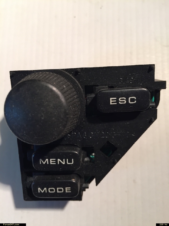

Salut, sinon, j'ai ce modèle là.

ouii ! Pourquoi pas si ça va marcher a la place du RD4, il a des câble a relié avec l'écran ou je dois les faire manuellement ?
Et le prix stp?
(\_._/)
(='.'=) 307 RESTYL BERLINE 1.6 HDi 92 16V
(")_(")
MessagePosté le: Lun 22 Avr 19 à 17:34    Sujet du message: Répondre en citant
Il y a surement un faisceau à réaliser. Le prix, 15€ frais d'envoi compris.

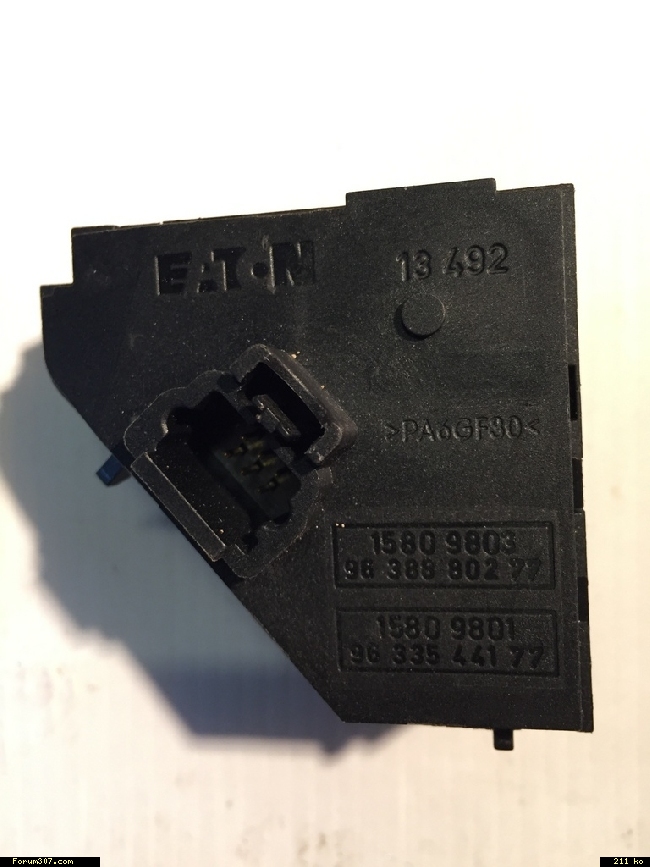

Salut, j'ai reçu la pièce .

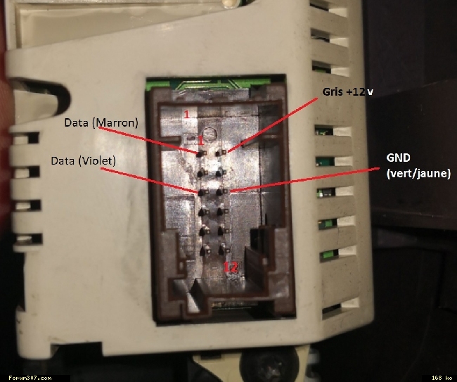

J'ai une question, parce que ne je n'ai que 4 fils sur mon écran et 6 sur la pièce de navigation.
Est-ce que je dois raccorder 4 des 6 câbles de la pièce avec les 4 câbles de l'écran?
Où est-ce que je dois rajouter les 6 câbles sur la fiche (emplacement vide du topic) et sans toucher les 4 emplacements de la fiche d'origine?
Topic :
http://www.forum307.com/viewtopic.php?t=40782&postdays=0&postorder=asc&start=0
La combinaison :
1 => 11
2 => 10
3 => 4
4 => 6
5 => 12
6 => 5
Merci pour ton aide.
