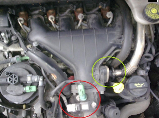

J'ai un moulin 2.0 hdi 136 et c'est un peu galère pour boucher la vanne EGR, vu qu'elle est située derrière/sous le moteur.
Du coup (mais peut-être que je me trompe) je propose de la boucher de l'autre côté du tuyau, là où c'est facile d'accès (encerclé en vert), qu'en pensez vous?

La c est loin d être le plus simple.. En effet la partie en alu est usinée de façon qu il est quasi impossible d y mettre une plaque.. Quitte a vouloir condamne en mode simple autant le faire a la sortie de l egr l autre cote du tuyau quoi Clin d'oeil ;)
Mais les gaz irons toujours dedans, certe moins car plus de passage mais toujours quand meme. Le seul avantage et de sauver ton admission! Et n oublie pas si l egr est condamnée il faut aussi faire les doseurs d air Clin d'oeil ;)

ah je pensais que c'était plus simple par là. Et je me demandais pourquoi personne ne bouchait de ce côté plutôt Hiiiiii :)
