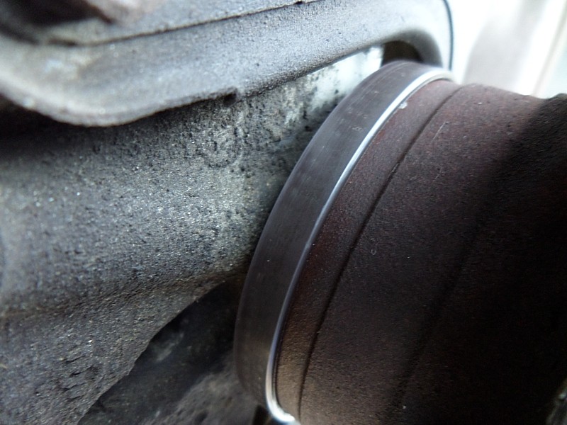

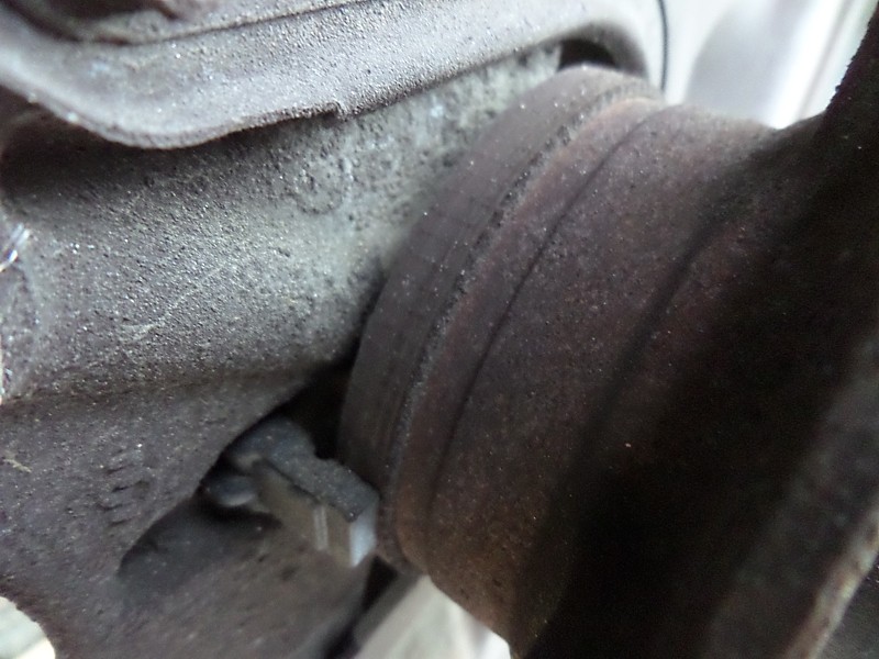

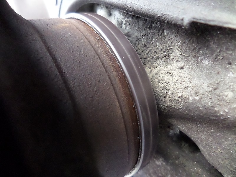

Hier je n'ai pas eu le temps de faire les quatre roues : mais j'ai pris quelques photo des trois que j'ai effectué :
ARD, le capteur, panne intermittente, perdait parfois l'info (capteur neuf je précise). Etat de la cible :
Après nettoyage (white spirit + pinceau et un chiffon doux pour essuyer)
ARG, bon signal du capteur (capteur neuf aussi), pourtant la cible n'est pas belle :
En même temps j'en ai profité pour vérifier disques et plaquettes, graisser les colonnettes et nettoyer les pièces en inox ou coulissent les plaquettes.

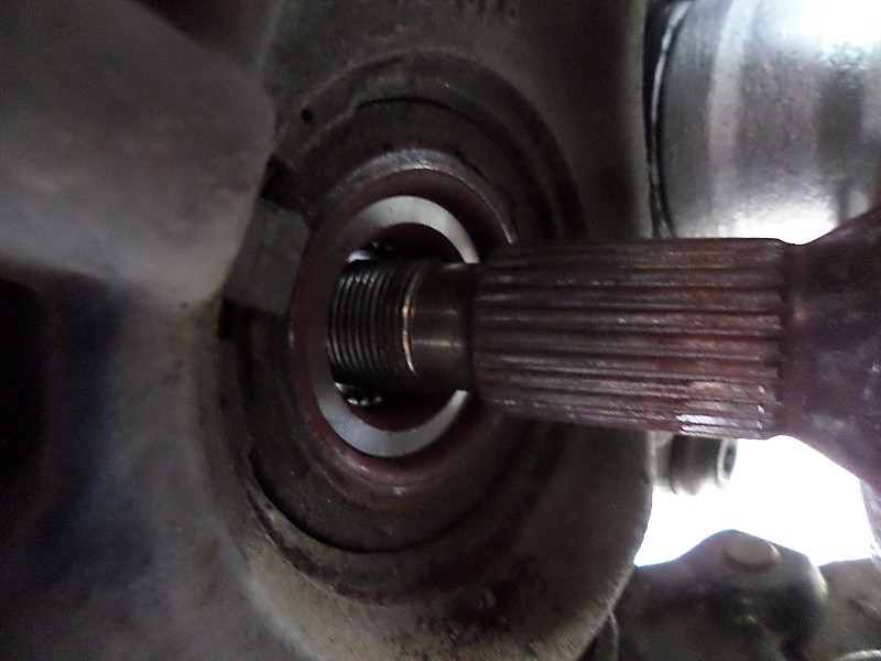

AVG : pas d'info de la part du capteur, vitesse = 0 :
J'ai nettoyé mais je n'ai pas de photo, désolé et avec la météo pas eu le temps de faire l'AVD.
Après avoir effacé le défaut, réinitialisé le BSI, premier démarrage, même panne, mais au second et troisième démarrage fini, plus de panne.
