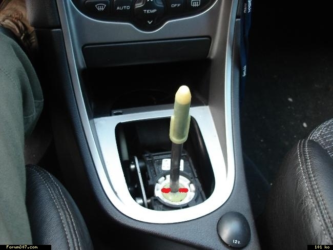

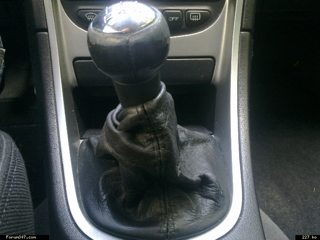

j'ai le levier de vitesse qui n'est pas droit. je l'ai achetée comme ça
je voudrais savoir s'il sagit d'un réglage ou d'une usure (le volant moteur et embrayage ont eté changé y a quelques mois) . les vitesses passent trees bien, aucun soucis

Ton levier à l'air tordu, l'ancien proprio devait enchainer la 1 et la 2 comme une brute lol ... j'ai failli te dire que j'avais le même problème avec mon matos, mais ca c'est dû à un calecon trop serré du coté gauche ^^ .. rien à voir ... Razz

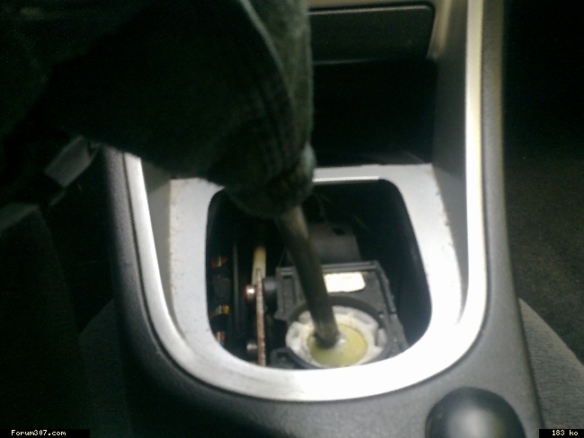

certes le levier est un peu tordu, par contre il n'est pas au centré. la distance à gauche et à droite n'est pas la meme
Là c'est bien centré (photo prise du net)
et je galere pour passer la 2eme en rétrogradant. par contre elle passe nickel quand je passe de la 1ere à la 2eme

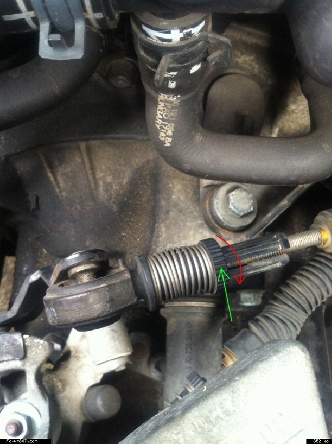

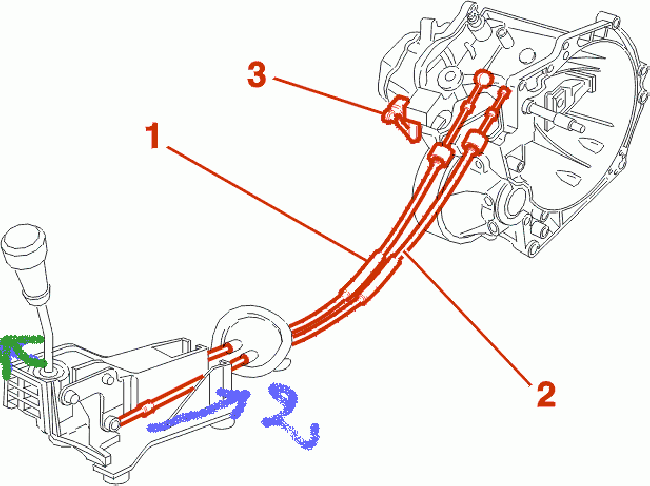

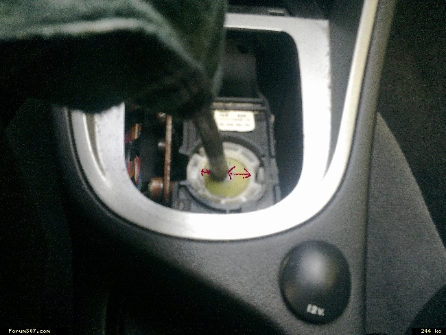

Je pense que le cable numéro 2 sur la photo est trop serré du coup ça tire le coté droit (en bleu)
et ça pousse le levier vers la direction indiquée en vert (apres je peux me tromper)

j'ai toujours l'impression de voir la tige tordu, peut être un effet d'optique
oui t'as bien raison la tige est bien tordue, par contre y a pas que ça, y a aussi la boule qui n'est pas centrée
c'est réglable ça ??

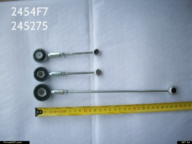

Bonsoir
est ce que c'est réglable coté boite avec les biellettes comme les vieux PSA. Car y a quelques années j'avais une 306 et l'ancien propriétaire avait changé ces biellettes mais on lui avait mis des bielles universelles réglables mais ils ne les avaient pas reglé à la bonne longueur du coup quelques rapports n’étaient pas précis. Je les ai démonté et j'ai reglé leur longueur selon des biellettes usée que j'avais récupérées dans une casses
J'ai essayé de chercher des infos sur les biellettes sélectrices de la 307 mais sans succes

ben comme tu voit le schéma, c'est 2 cables

MessagePosté le: Jeu 04 Juin 15 à 20:36    Sujet du message: Répondre en citant
oui sauf que je ne sais pas comment ça se règle ,à l'interieur du véhicule ou coté boite de vitesse

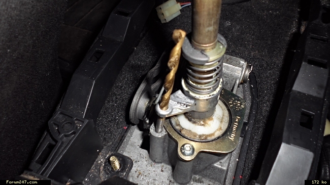

un ami m'a expliqué comment ça se regle sur le groupe VAG
y a un repère pour mettre le levier en point mort en mettant une pige dans 2 trous quand ils sont en face
Puis on règle les câbles grâce à une sorte de molette pour tendre ou détendre les câbles
Sauf que j'ai vérifié sur ma 307 y a pas de trou de guidage sur le levier de vitesse
et je ne sais pas s'il y a les molette de réglage sur l'autre couté des cables.
j'attends lvos réponses

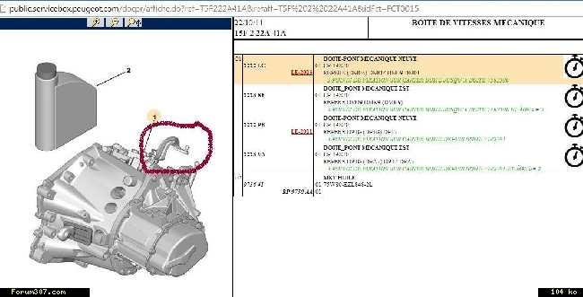

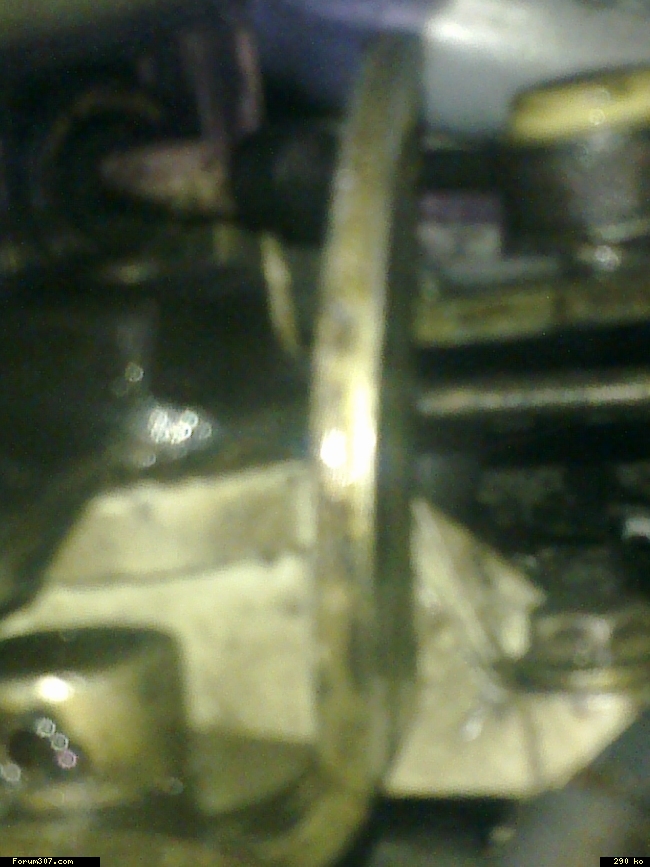

MessagePosté le: Mar 09 Juin 15 à 13:56    Sujet du message: Répondre en citant
bonjour

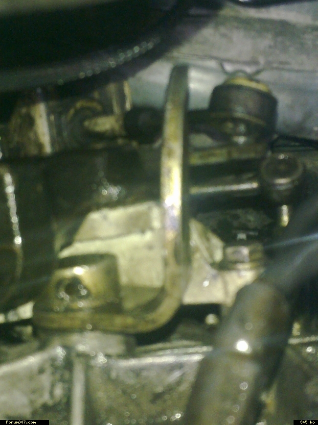

je viens de démonter le filtre à air et la batterie ainsi que son support
je crois que c'est la piece entourée en rouge qui est tordue
voici la gueule de la mienne
vous en pênsez quoi?

MessagePosté le: Mar 09 Juin 15 à 21:44    Sujet du message: Répondre en citant
bonsoir, je viens de redresser la piece tordue, et le levier est bien au centrez maintenant, les vitesses passent nickel,
merci tout le monde

MessagePosté le: Mer 10 Juin 15 à 10:32    Sujet du message: Répondre en citant
Salut Denis. Benoit parlait de la tige de commande du levier. Là, c'est la commande de sortie boite qui était tordue.
Mais, comme on dit: merci ça nourrit pas mais ça fait toujours plaisir à entendre. Rien que pour ceux ayant intervenus sur le sujet.
