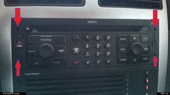

1) Sortir le RT3 de son logement à l'aide des 2 "ponts" pour démonter le RT3 ou des 4 tiges de 3mm de diamètre en les enfonçant dans les 4 trous sur les bords du poste et en tirant celui-ci :

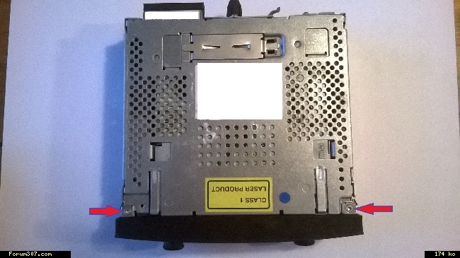

Dévisser les deux vis (torques) sur le dessus de l'appareil :

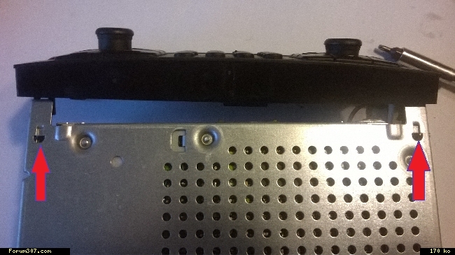

Retourner l'appareil et déclipser les coins de la face avant en faisant levier (avec le tournevis plat) à travers les deux encoches :

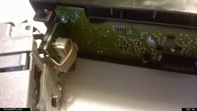

ATTENTION, la face avant est reliée par une natte assez courte et le logement de la carte SIM, il faut donc la manipuler avec précautions.

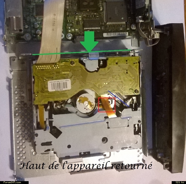

1) À travers la fente du lecteur CD, repérer la lentille, elle est en bas, légèrement décentrée sur la droite et en arrière de l'appareil. Si besoin s'aider de la lampe.
N'ayant pas pu faire de photo potable, j'ai démonté un peu plus mon poste pour vous permettre de visualiser l'emplacement de la lentille :
L'appareil est retourné, on le voit depuis le dessous, la fente d'insertion est en vert et une flèche indique le sens d'insertion pour pouvoir se repérer.
Dans le carré rouge, le dos de la lentille, le trait bleu représente le rail sur lequel coulisse le chariot ou est fixée la lentille.
