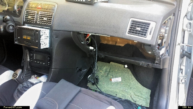

Pour l'enlevement de la boite a gant aucun probleme

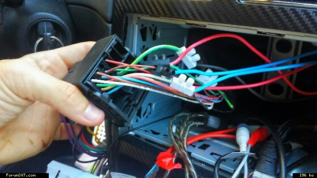

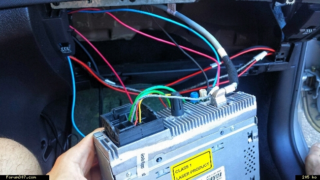

Ensuite tirage des cables jusques dans la boite a gant, je me suis branche en direct sur le faisceau d'origine de l'autoradio

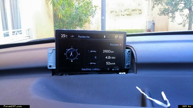

Rendu avec le rt6
Test de l'ecran nickel moteur eteint j'arrive a allumer l'autoradio et regler date etc
Voila le cablage cote 2din, bien sur je me suis concentre uniquement sur le cote ou il n'y a que 5 cables car c'est le cote alimentation, l'autre cote c'est pour les hp
Gros cable vert/jaune : masse
Cable vert : Alimentation apres contact
Cable blanc : alimentation continue
Deux autres petits cables : probablement acces aux reglages de la voiture
Et le cablage du cote rt6
