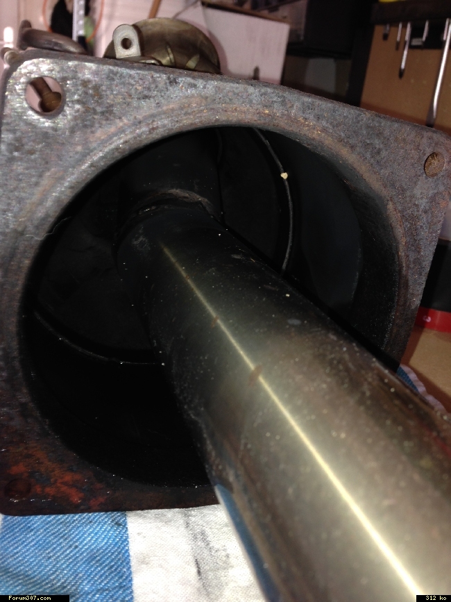

sur un diesel on peut le supprimer mais aucun interret si on fais pas une reprog derrière car tu perd pas mal de couple en le vidant car tu perd de la contre-pression vis a vis de ton turbo d'ou l'interret de mettre un tube comme j'ai fais

on a dit la même chose en gros sur diesel tu as un poil plus de couple et turbo plus réactif avec la conso qui descend le mieux étant de se faire un tube dedans pour la contre-pression
et sur un essence c'est refus au contrôle technique et le mieux et de se faire un tube afrique pareil auquel tu raccorde ta sonde dessus et pour le c.t tu remais ton catalyseur plein

oui tu perd du couple si tu le vide et que tu mais pas de tube car les gaz vont pas partir directement c'est obligatoire

En fait, moi je l'ai vidé car la céramique à l'intérieur se bouffait et du coup se mettait en travers et de temps à autre, je n'avais plus de puissance car ça empêchait les gaz de circuler.
