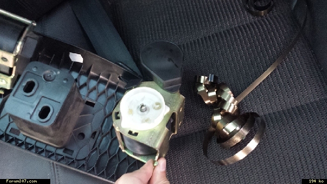

Y a pas eu beaucoup de CC de produits (si on compare à la berline bien sur) donc forcément rare en casse. Bon par contre je sais pas comment tu t'es démerdés, j'ai démonté la banquette je ne sais combien de fois sur le miens et j'ai jamais eu de soucis. Essaye de faire une photo pour voir si on peut faire quelques choses.

Jej94
Inscrit le: 19 Avr 2012
Messages : 1367
MessagePosté le: Ven 10 Avr 15 à 18:33    Sujet du message: Répondre en citant
Ah oui c'est moche, fallait pas enlevé les fixations du bas malheureusement, t'as essayé de choper la ceinture avec une pince à bec ?

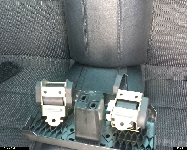

J'ai suivi ce tuto http://www.forum307.com/viewtopic.php?t=1680 en fait et j'avoue qu'il indique de demonter le support d'enrouleurs et les enrouleurs mais ne précise pas qu'il fallait les laisser tendu en évitant qu'il se rembobine, chose impensable quand on y repense ... pourquoi se bloquent-ils une fois embobinés à fond ???? quel intérêt ? quel but ? en quoi est-ce une sécurité qu'ils se bloquent à ce stade la ??
