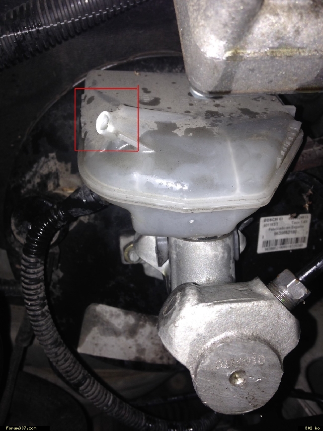

le mécano très sérieux ( humour ) n'est pas venu et aucune nouvelles....
j'ai voulu démonter pour trouver le démarreur bien mal m'en a pris....
nico33350
Inscrit le: 16 Fév 2015
Messages : 19
Localisation : gironde
MessagePosté le: Dim 22 Fév 15 à 19:43    Sujet du message: Répondre en citant
si quelqu’un connais le nom de la pièce ^^
Messages : 17030
MessagePosté le: Dim 22 Fév 15 à 20:17    Sujet du message: Répondre en citant
il faut changer le réservoir en entier!

MessagePosté le: Ven 06 Mar 15 à 19:33    Sujet du message: Répondre en citant
Vous avez pété le bocal du liquide de frein.
Marco26 a écrit :
je pense que le démarreur est fatigué...
Monsieur VERT ... ma boule de cristal fonctionne bien...
nico33350
Messages : 19
MessagePosté le: Ven 06 Mar 15 à 22:25    Sujet du message: Répondre en citant
j'ai pété^^
