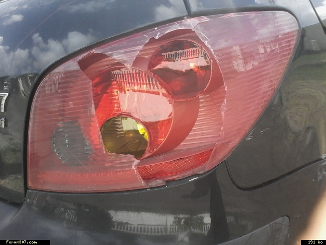

Bonjour tout le monde,
J'ai un gros soucis, j'ai cassé le plastique de mon feu arrière droit, je voulais savoir si je dois obligatoirement changer tout le bloc optique ou s'il y avait une solution un peu moins coûteuse, et si oui, laquelle ?
Je demande pour ne pas succomber à l'argumentaire peut être bien rôdé de mon garagiste/concessionnaire (je suis genre bonne poire).
Merci d'avance Hiiiiii :)

Bonjour met nous une photo pour voir l'étendu des dégâts

Je pense qu'on peut parler de "désastre" non ?

Oui c'est clair on peut parler de désastre lol je pense que tu doives le changer...

Tu peux pas juste changer le verre ?
Genre ca ? http://www.cote-auto-pieces.com/verre-feu-arriere-droit-peugeot-307-4040932v.html

Justement c'est ma question, je dois changer tout le bloc ou c'est possible de changer juste le plexi ?
Edit : Ah j'avais pas vu le lien. Le libellé c'est verre de feu arrière mais ça ressemble à tout le bloc non ? (les prix correspondent je crois). Je regarde ça de plus près.

Si t'as un pistolet thermique qui permettrait de décoller le verre, ca devrait être faisable. Mais je préfère laisser les spécialistes confirmer, bien que l'on puisse le faire sans probleme sur les phares avant.

En fait ils mettent le même visuel pour le feux arrière et le verre de feux arrière, du coup ça doit surement être ça.
Merci beaucoup !
(Par contre je n'ai pas de pistolet thermique, je peux quand même le changer ?)

Le moins cher sera surement d'en acheter un d'occase, à un membre ou même dans une casse, tu devrais pas avoir de mal à en trouver à moindre prix.

c'est impossible a changer , c'est thermosouder.
et puis c'est pas vendu en neuf, faudrait le decouper sur un autre feux ....
faut changer le bloc complet, le seul difference c'est si la platine porte ampoule est vendu avec.
le moins cher serais de l'occaz, sur le fofo, en casse ,...
