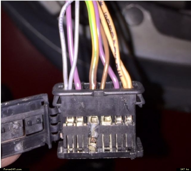

Depuis quelques temps j'ai un problème avec mon clignotant gauche. Il fonctionne normalement et dès que je freine en même temps, il se met à clignoter très vite.
J'ai amené ma voiture chez Peugeot, ils m'ont dit qu'il fallait changer le feu complet, et les faisceaux également (environ 250€).
Après avoir démonter mon feu, je me suis aperçu que la masse avait brûlé et avait fait fondre un peu de plastique (cf la photo).
Ma question est: Y a-t-il un moyen de réparer soi-même ce problème?
Merci d'avance pour votre aide!

en raccourcissant le fil fondu,remplaçant le connecteur plastic,y a pas de problème.
ce truc m'est arrivé sur un boitier fusibles renault,plastic fondu ,contact avec la broche d'a coté et étincelle.

Merci!
Vous savez où je peux trouver un connecteur plastique comme ça?
