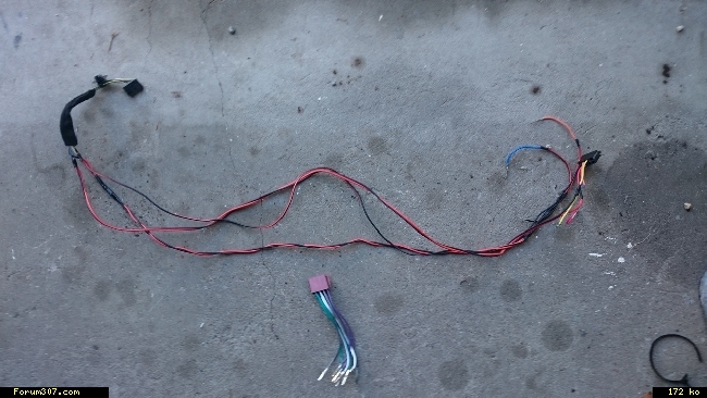

Bonjour tous le monde,
J'ai donc fait le montage cet après midi.
Je me suis servi d'un vieil adaptateur pour Renault sur lequel j'ai retiré la prise rouge.
Voilà le faisceau assemblé
Et voilà le résultat
Il faut que j'aille chercher un vide poche pour combler le trou, j'avais complétement zappé ...
Tous fonctionne parfaitement sans passage à la valise, ce qui m'a étonné !
Si quelqu'un veux que je donne plus de détail, je ferais un post plus complet.
