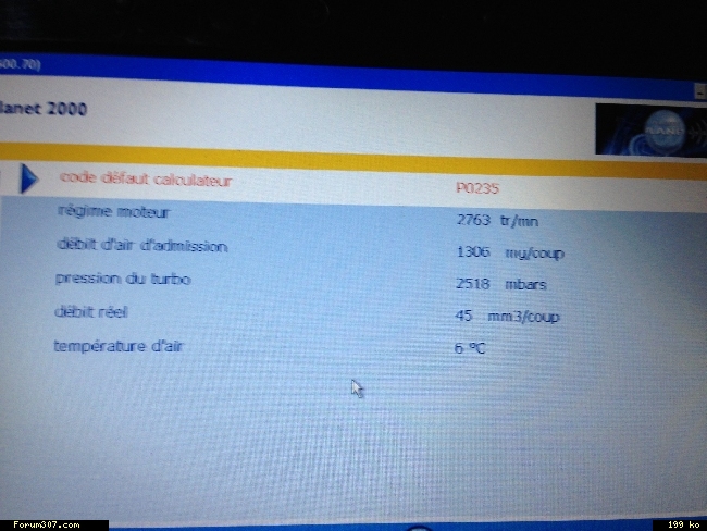

bonsoir sur l'autoroute lorsque je décrasser un peu la voiture
j'ai ce code défaut qui et apparu avec le voyant moteur de allumé :
defaut fugitif : P0235 : signal pression turbo, court circuit au plus ou circuit ouvert ou valeur trop haute.
quelqu'un aurai des pistes pour ce code défaut ?

alors voyant moteur allumé et message anomalie antipollution
le témoin c'est allumé sur l'autoroute au lieu de 1000 bars de pression j'ai monter le double et sa allumé le témoin c'est ce que j'ai pu constater en regardant a quel moment sa c'est allumé (sa serai dans les tours)
j'utilise la valise xs évolution chinoise avec diagbox
j'ai garder tout la puissance comme si de rien était mais ce qui m'inquiéte c'est que sa la fait 2 fois sur l'autoroute j'ai effacé le defaut
je pense au capteur de pression admission ou celui qui gère la pression du turbo en dessous

j'ai trouver de quoi sa vient et pourtant j'aurai jamais cru ...
sa vient de mon sprint booster qui et brancher sur la pédale d’accélérateur
il envoie trop de pression turbo quand je suis au régulateur sur l'autoroute une fois le bouton éteint
je prend l'autoroute et la aucun témoins donc pas de soucis a me faire le turbo et encore bon et du coup j'ai changer toute mes durites turbo en neuf et voila pourquoi j'avait rien trouver en dessous donc c'est résolu
