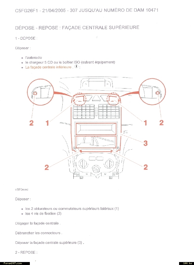

[Dossier] Dépose-Repose de la façade centrale supérieure

Quelqu'un y 'est-il réellemetn arrivé sans abimé la console ? Shocked
prend un tournevis enroule du scotch autour pour pas abimer Wink

leyo a écrit :
J'y arrive bien pour les boutons plus au centre mais ceux ou il y a les vis derrière je n'y suis jamais arrivé Laughing

il existe un outil en plastic pour ca
sinon comme l a dit leyo le tournevis plat + scotch marche tres bien
