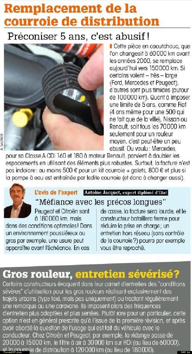

damien29 a écrit :
Sur le carnet d'entretien (page 21/52), il n'y a rien de tel , une source officielle de ce changement ?
Tout comme on est revenu à une révision annuelle au lieu de 2 ans (ça c'est business aussi).
Maintenant la courroie de distri c'est :
- 180 000 km en entretien normal,
- 120 000 km en entretien sévérisé.
Les préconisations peuvent changer dans le temps.
Ça été dit dans la plupart des magazines auto, par exemple chez Auto-Plus de janvier 2014 "Fréquences d'entretien, les constructeurs sont-ils réglos ?" :
Mais le mieux serait de demander au Service Client Peugeot avec les caractéristiques du véhicule.
