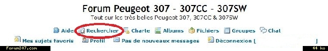

hésite pas a utiliser la fonction recherche du forum
