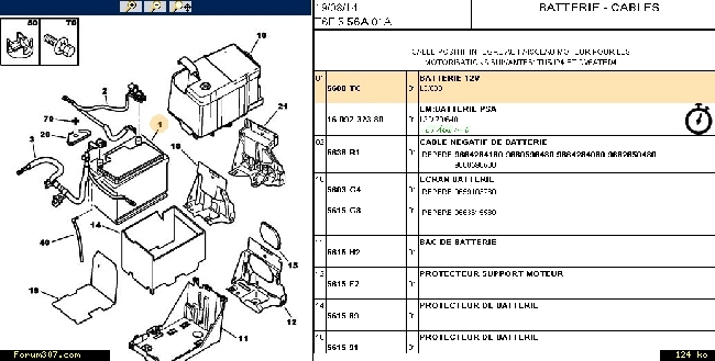

J'ai vu l'écran chez Peugeot et il y avait écrit L3/800 mais en dessous, il y avait aussi écrit 70/640 pour la batterie.

Par contre, je ne comprends pas la 2ème ligne dans le ServiceBox (L3D 70/640)
Ce sont les batterie "Eurorepar" (dite pièces multi marques)
La 5600 TC est une batterie dite pièce d'origine Peugeot Clin d'oeil ;)
