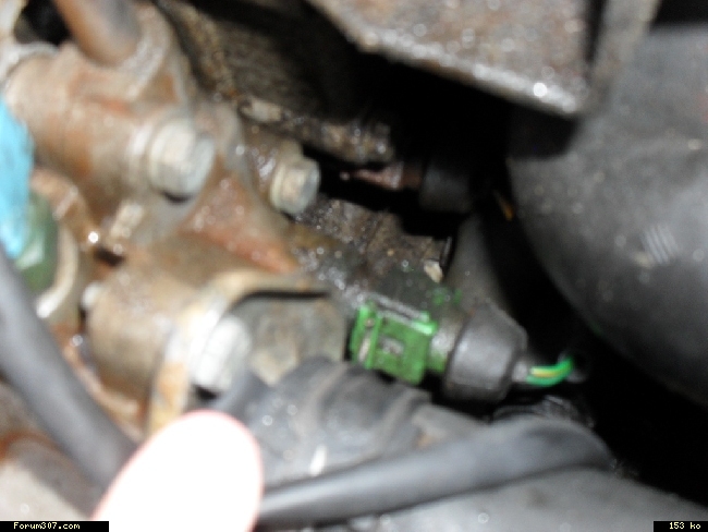

salut,je voudrai savoir si qu'elqu'un pourai me dire quelle sonde fait quoi ,car la jai beau chercher personne ne dit la meme chose sur cest fichu sonde voiçi une petite photo du moulin

Entre le TU5JP et le TU5JP4 il y a dû y avoir pas mal d'évolutions, d'abord la 306 a un faisceau électrique à l'ancienne, la 307 est full mux, et puis effectivement, même si la base est à peu près la même, d'un modèle à l'autre il peut y avoir des évolutions.
L'idéal serait d'avoir une revue technique Clin d'oeil ;)
Pour la commande des ventilos, sur ces modèles là tu as une sonde et deux relais, les relais si je ne dis pas de bêtises sont situés dans l'armature qui tient les ventilos, dans une boîte triangulaire au-dessus au milieu. Pour repérer la sonde, tu pars des ventilos et tu regardes où se trouve la sonde qui les commande. S'ils ne se déclenchent pas, ça peut être soit la sonde, soit les relais, soit les ventilos eux mêmes...
