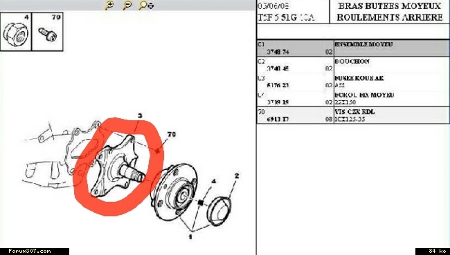

Ayant passé 5h pour rien sur le 3-7 à tenter de désolidariser mon disque AR du moyeu et le moyeu de la fusée, j'ai décidé de chercher deux fusées afin de pouvoir monter mes disques et mes roulements sans galérer comme un chien.
La pièce est en repère 3 sur l'image jointe.
Je précise que c'est pour une T5, avec roulements dans le moyeu et non dans le disque.
Merci à vous !

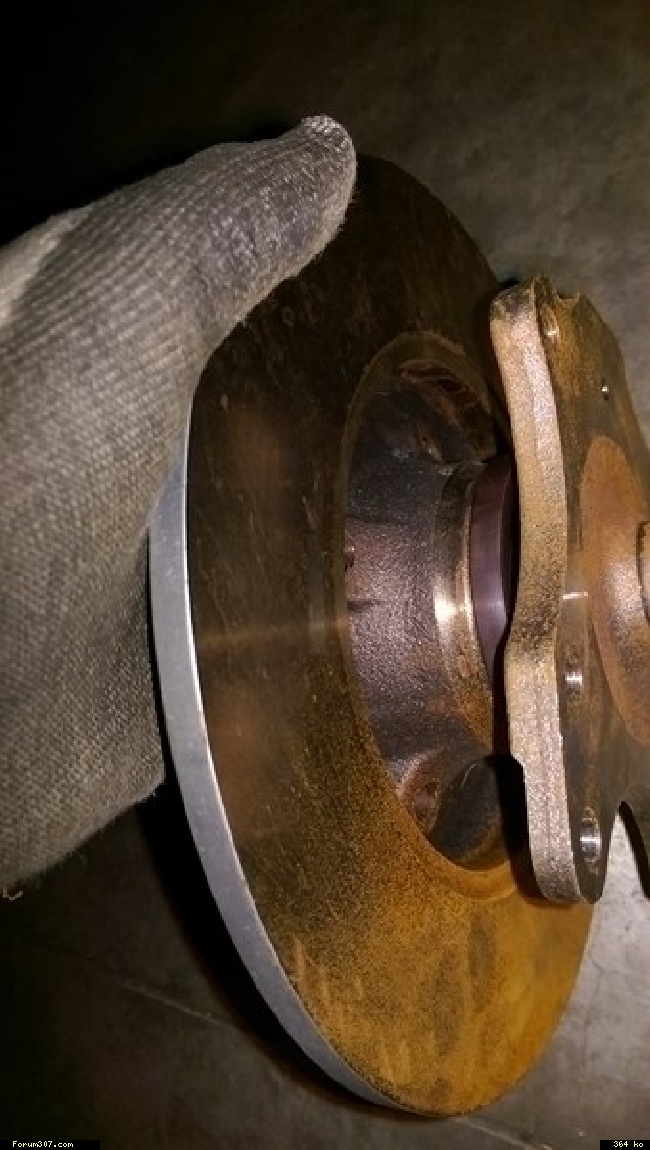

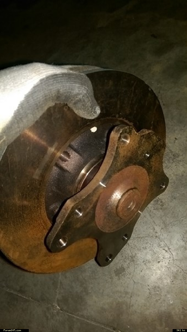

Justement, tout est cuit grippé...
Le disque est collé au moyeu et pas moyen de le dégager, quant au moyeu/roulement idem sur la fusée...
J'ai pas fait de photo mais en fait rien ne sort puisque coincés.
Dégrippant, liquide de frein, décapeur.... rien ne sépare le tout

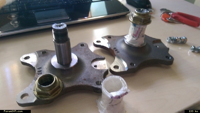

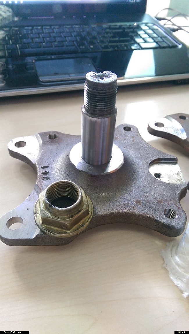

jai se quit te faut 2 fusee arriere jamais monter avec ecroue d'origine =)
je les ai acheter moi ma 307 avec disques monter donc je voulais changer aussi mais trop galere de devisser les torx a larriere l'amortisseur qui gene et pas les outil adequates du coup je les ai separé et sa traine dans mon coffre

donc javais ca
jai separer lensemble mais pas de photo quand jai séparé
