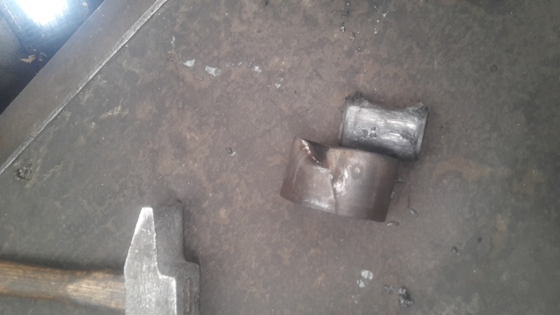

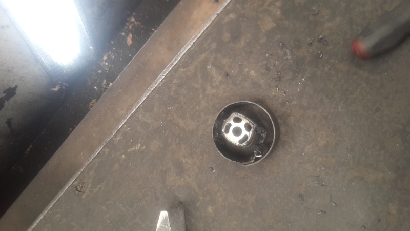

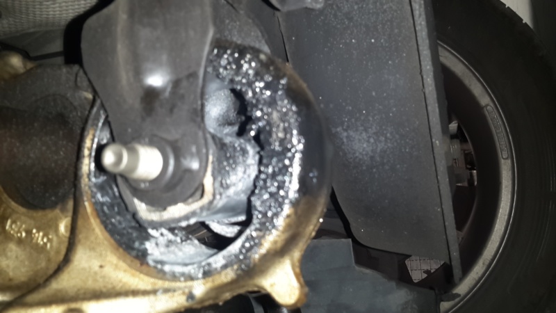

MessagePosté le: Jeu 30 Juil 15 à 14:39    Sujet du message: Répondre en citant
Voila,j'ai réussi a bloquer la voiture une journée,merci les vacances d'été.
J'ai pu changer mes support moteur.
Jusqu'a que j'enlève la plaque sous le moteur,je me disait qu'est-ce qui m'attends.
Et que fut ma surprise en tombant sur sa
Ame sensible s'abstenir
Oui j'avoue il etais temps.
Me sentant pas de tout sortir,j'ai décidè de faire sortir le support a la scie a metaux,c'est long,parce qu'il y'as pas de place,mais il est sortir tant bien que mal.
Comme j'ai fait sa sur mon lieu de travail,et que les car rentrè se garèe,j'ai du mettre les bouchès double,donc pas de photos des 2autres support et du nouveau en place,mais avec beaucoup de graisse,de l'huile de coude,un serre joint,et un maillet,il est rentrè.
Apres vérification,rien na bouger,ouffff vu la geule du support,je m'attendais a d'autre surprise,comme l'embrayage ou autres.
