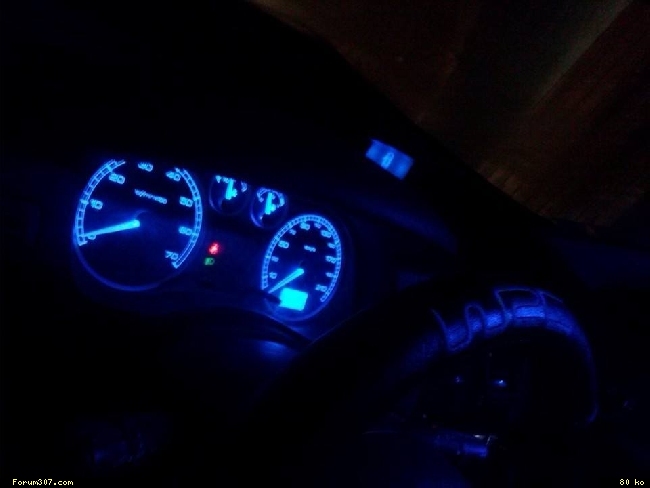

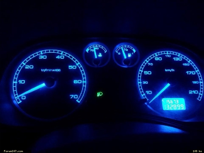

Cette semaine je me suis amusé a changer l'éclairage intérieur orange de ma 307 en un éclairage bleu (compteurs, affichage central...), tout c'est bien passé et je trouve le résultat vraiment bien (après c'est qu'une histoire de goût bien évidemment). Maintenant que tout est bleu, y compris les aiguille avec les leds que j'ai changé je me demandais si quelqu'un saurait comment faire pour que les aiguilles soit rouge?
J'ai remarqué que le dessous des aiguilles est blanc et je pense que c'est a cette endroit la qu'il faudrait faire quelque chose mais je ne sais pas avec quelle couleurs pour que ça me fasse pas des aiguilles marrons ou quelque chose de ce genre.
Donc si quelqu'un a déjà testé je voudrais bien savoir comment le faire.
Merci Super content :D

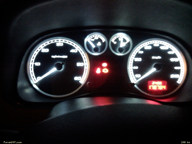

moi je l ai fais aussi le changement de couleur mais j ai passer par http://d.modifs.free.fr/
mon compteur en blanc , odb en rouge et aussi la clim en rouge et blanc
j ai demander pour avoir les aiguilles en rouge c est possible avec du vernis a ongles ou peinture translucide , mais le mieux et de trouver les aiquilles rouge d origine qui a sur certaine 307 Wink
aussi pense a mettre quelques photos de ta realisation ..........

J'essayerais bien d'utiliser du vernis mais je suis pas sur que ça rendra bien rouge une fois la lumière bleu en dessous. T'a mis direct des aiguilles rouge ou t'as fait quelques chose avec celle d'origine?
Ca fait ça sur la mienne :

slt
Pascalou28400 , la mienne et en blanc et rouge , pour te donner une idèe
un peu flou (portable merdique lol )

Ca fait pas mal en blanc, ca ferais bien avec les aiguilles rouge aussi Clin d'oeil ;) Et au niveau de l'éclairage tu trouve pas que ça éclaire plus que quand c'était orange? J'ai l'impression que c'est le cas avec le bleu moi

slt k-307
oui en effet ca eclaire plus en blanc (leds plcc2 plus puissante que les origine)
il faut baisser un peu l intensite d eclairage avec le bouton sur le compteur
pour les aiguilles pour l instant je laisse comme ça , je verrais plus tard
ce soir je vais essayer de faire des photos de l ensemble en plus clair (merci a ma soeur pour son apn quelle ma donner ) Wink

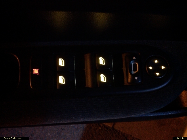

alors voila le probleme ; j ai changer mes leds des leve vitres et autre comme , esp , centralisation , et petit bouton de clim , des leds plcc2 blanche
un peu degouter ce n est pas blanc , un peu jaunatre , mais ca eclaire bien

slt
non ce n ai pas la photos qui fais ça , c est vraiment jaunatre
evite le blanc si tu n aime pas le jaune Laughing
et la la centralisation et esp et blanc ,
