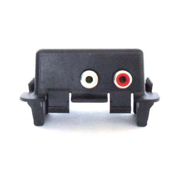

Bonjour j'ai récupéré un boitier RCA qui viens ce mettre dans la boite à gant (ref 9659681480), je voudrais savoir si il est possible de le brancher sur un RD4?
Et si quelqu'un aurait la référence du connecteur

oui c'est possible
regarde ce lien il pourra t'aider
http://www.forum307.com/viewtopic.php?t=319&postdays=0&postorder=asc&start=30
pour la référence je ne sais pas mais il te faut un connecteur vert 6 pins comme sur les photos ci jointes.Les autres couleurs iront mais il faudra couper les détrompeurs .Les connecteurs Noirs et Marrons sont les mêmes que les connecteurs des rétros électriques .Vous pouvez trouver ce connecteur sur la fiche WARNING de la 206
FICHE RCA AUDIO ET VIDÉO
Elle peut avoir un petit câble ou une fiche verte 6 pins
Prise Vidéo : 6574 V4
le câblage de la fiche verte
V1= B1 VIDEO1 OU B6 VIDEO2
V2= B7 VIDEO1 OU B12 VIDEO2
V3= B10
V4= B11
V5= VIDE
V6= B4

Nickel merci, je viens de faire tous les branchements et l'activation. ça fonctionne correctement, seul bémol il faut monter le son de l'autoradio assez fort.
