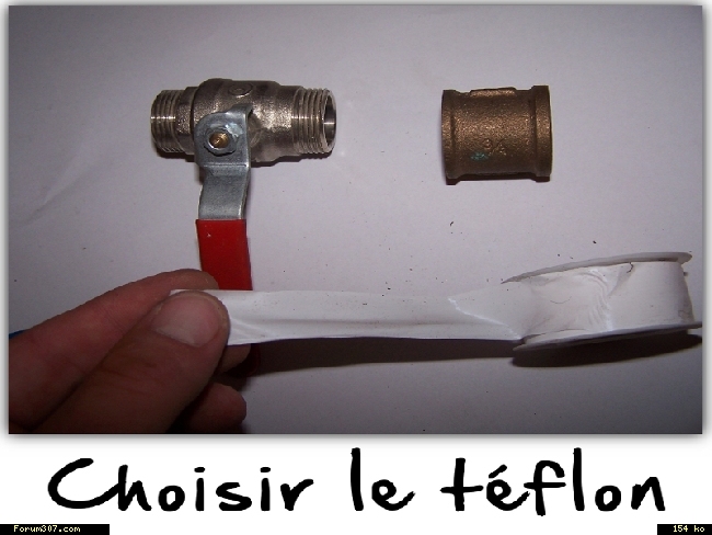

salut l'ami sa mais arriver aussi il y a 2 ou 3 semaine
ce que j'ai fait: j'ai mis du TEFLON autour de la vis de vidange une bonne epaisseur et tu ressere et hop le tour et jouer moi sa ne bouge pas (le teflon resiste a la chaleur donc no souci!!!!
Wink Wink Wink
307 1.6e 16V 110ch gris sidobre!!
MessagePosté le: Lun 18 Aoû 14 à 20:28    Sujet du message: Répondre en citant
+ 1 j'ai fait comme sa sur le bouchon de vidange de ma tondeuse que j(ai foiré l'année dernière Laughing
