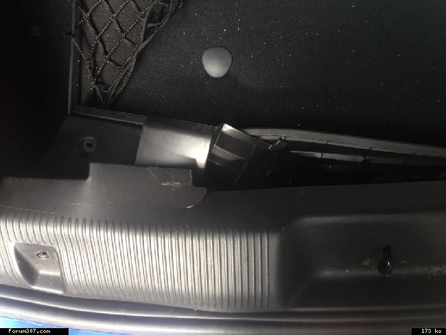

Comment démonter le seuil de coffre d'une CC T6 ?
En effet, tout est plié et encastrer, et il faut remettre tout en place ?

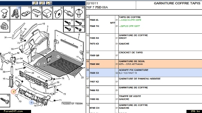

Salut, ce n'est pas "redressable"...Clique sur l'image pour l'agrandir.
Ça vaut 70.72€.

Petite question, d'où sors-tu ces pages de PdR ?

Pour la 2ème question, c'est Service Box.

Posté le: Sam 13 Sep 14 à 20:40 Sujet du message: |
J'ai ce problème en ce moment. Les 2 pièce en plastique ont été changé hier. 2 cycles ouvertures/fermeture du toit est ces pièces sont à nouveau pliées.
Est ce qu'il faut regler le mecasmisme en plus du changement des garnitures.

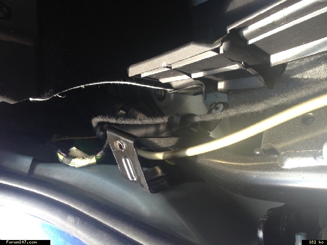

SAM35 307 Addicted
Inscrit le: 28 Nov 2008 Messages : 46 Localisation : Ille et vilaine
Posté le: Jeu 18 Sep 14 à 10:26 Sujet du message: |
J'ai enfin recuperer mon CC ;
Le problème venait des fixations métalique sous les garniture en plastique. on les voit sur une des photos dans ce sujet.
Je vais essayer de profiter de decapoter entre 2 averses.
Bonne journée à tous
_________________ 307 2.0 CC BVA
